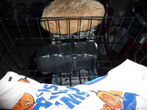

registrierenkein Problem , aber vielleicht interessiert es die anderen Kollegen auch.
registrieren7AH geht so
http://www.hilfsmotor.eu/galleryimages/2Lje0VMe.jpg oder so
http://www.hilfsmotor.eu/galleryimages/eMNh8yW1.jpg Ob Blei/Gel oder NiCd oder NiMH oder aber anderes. 12V bleiben 12V.
Vieles geht da.....
