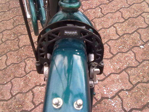

Danke für den Tip Camillo, nur was mach ich mit der Bremse? Wie hast du das gelöst?
Um antworten zu können, musst Du Dich erst registrierenSag bloß du hast noch so ne olle Trommelbremse,dann mußte auf Federgabel umrüsten und ne vernüftige HS33 einbauen.
http://www.hilfsmotor.eu/galleryimages/Qz3W8tSm.jpg

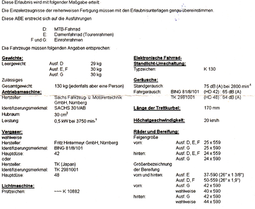

das kann schon stimmen aber in diesem Fall richte ich mich nach dem was in der ABE steht!
Hier ein Auszug:
http://www.hilfsmotor.eu/galleryimages/JdEObz2O.jpg
Da steht es schwarz auf weiß gültig für mehrere Modelle
Ausserdem handelt es sich beim e... Angebot um eine 19x559 und die ist meines Wissens bei keiner Saxo serienmäßig eingetragen.
Peter
Um antworten zu können, musst Du Dich erst registrierendas kann schon stimmen aber in diesem Fall richte ich mich nach dem was in der ABE steht!
Hier ein Auszug:

also wäre das doch die richtige, in meiner ABE steht 22X590 oder 20X590, was ist denn nun richtig ein unwissender Peter

Naja, in der oben gezeigten ABE sind ja die Breiten 24mm und 25mm angegeben. Wenn man dann eine 19mm Felge verwendet, hat man eine deutlich schmälere Felge. Also in meinen Augen ABE-Wiedrig. Dann ist es egal, ob es passt und im Zweifelsfall eines Unfalls...

Mein Möfchen nennt sich Herkules Saxonette Damenfahrrad (Tourenrahmemn) Ausführung E Bereifung 37-590, also Felge 20 oder 22 X 590, so müßte es doch dann richtig sein, also brauche ich diese Felge Gruß Peter

Nach dem was Peter sagt, hat er eine Herkules Saxonette Damenfahrrad (Tourenrahmemn) Ausführung E
dann dürfte er laut Auszug der ABE (siehe oben) die Felge 25x559 vorne und hinten 24x559 fahren.
Oder gibt es verschiedene ABE für das gleiche Möfchen abhänngig vom Baujahr?
Macht das Sinn?
Meine ABE (der Auszug) ist eine Zweitschrift aus 2011 für Saxonette Luxus Bj 2002
Peter
Um antworten zu können, musst Du Dich erst registrierennun gerät alles aus dem Ruder.
Macht das Sinn?
Peter
na ja meine ABE ist vom 18 September 1991, meine Saxo ist 10/93 erstmaligh zugelassen, und 100% unverbastelt, da ich den Vorbesitzer persönlich kenne. Steht auch so auf dem Typenschild, und devinitiv steht in meiner ABE 22 bzw. 20 x 590. Also ist ja wohl irgendwas falsch.
