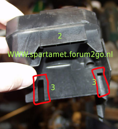

ich habe da ein Verständnisproblem. Häufig wird hier im Forum davon gesprochen das der Vergaser zu wenig oder zuviel Luft bekommt. Mal abgesehen vom Luftfilter ist mit der Weg nicht klar woher die Luft angesaugt wird.
Also Luftfilter, kleine Aussparung zum Deckelraum (hinterer Deckel), dann 3 rechteckige Löcher zur Polradabdeckung !
Und dann ?
Ich kann nirgends eine Öffnung in der Polradabdeckung erkennen. Wird die Luft nur durch die "normale" Undichtigkeit der Kunststoffabdeckungen angesaugt ?

da kommt von unten schon genug luft rein,auch die 3 rechteckigen Löcher tragen da zu bei das die CDI-box und die Spule gekühlt wird,weil das Polrad auch Luftstrom erzeugt,und das alles reicht auch für den Vergaser,b.z.w Luftfilter.

im NL-Nachbarforum haben die Jungs mal die "Luftlöcher" berechnet :
http://spartamet.forum2go.nl/luchttoevoer-verbeteren-t92.html
Wird nach dem umströmen des Vergasergehäuses angesaugt :
http://www.hilfsmotor.eu/galleryimages/dmRPC6qL.jpg
