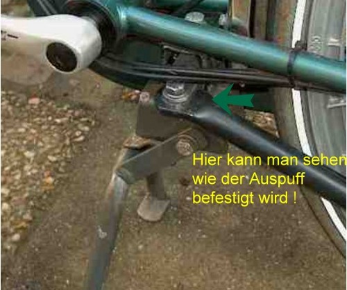

Re: Neuzugang!!!! - Thumbnail von Wolle Wolle - 24.02.08 10:06 Uhr Klicks:88
Hallo Steinfurter
Sieh Dir mal das Foto an,wenn der Auspuff so befestigt ist
kann und darf das nicht passieren.
http://www.hilfsmotor.eu/galleryimages/B5ZPtZ5a.jpg
MfG
Wolle
Re: Neuzugang!!!! - Thumbnail von Steinfurter Steinfurter - 24.02.08 13:21 Uhr Klicks:78
Hallo Wolle,
sieh Dir mal das Foto an,so ist bei mir der Auspuff befestigt.
http://img180.imageshack.us/img180/9688/halterung2tk5.jpg
MfG
Steinfurter

Re: Neuzugang!!!! - Thumbnail von Wolle Wolle - 24.02.08 16:23 Uhr Klicks:71
Hallo Steinfurter
So etwas kann ja nicht halten!Wenn man sich das ansieht
wird einem ja schlecht.Da hätte ich schon lange einen
anderen Dämper eingebaut.
MfG
Wolle
Re: Neuzugang!!!! - Thumbnail von Wurzelsepp Wurzelsepp - 26.02.08 11:27 Uhr Klicks:59
Hallo Steinfurter!
In meinen pers.Bildern kannst Du sehen wie man es auch noch machen kann!
Gruss Wurzelsepp

Re: Neuzugang!!!! - Thumbnail von DerMicha DerMicha - 26.02.08 11:13 Uhr Klicks:81
Herzlich Willkommen
Das Teil, welches in das Gummi geht, hatte ich nach schmerzlicher Erfahrung
etwas verlängert nachgebaut.
Jetzt kann das auch bei verlorenem Gummi nicht mehr aus der Aufnahme rutschen.
Bis nach Hause komme ich auch noch gefahrlos ohne Gummi.
