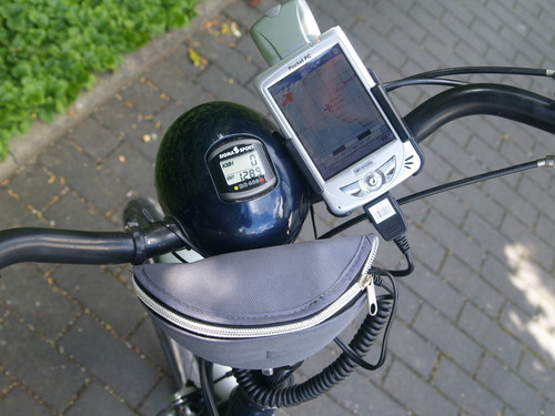

der ASkku wird während der Fahrt geladen. Der Ladestrom ist aber sehr gering. Ich habe mir einen zweiten Akku zugelegt und betreibe damit mein Navi. Der Akku liegt dann in der Packtasche. Das Kabel habe ich durch den Rahmen zm Lenker gelegt und mit den entsprechenden Steckern versehen. Die Stecker und Buchsen habe ich in meinem Shop.
Ich werde morgen mal ein paar Fotos machen.
Hier ist ein Foto, das aber einen älteren Zustand zeigt. Inzwischen habe ich die Verkabelung etwas verändert
http://www.hilfsmotor.eu/galleryimages/sOQZpZFb.jpg
