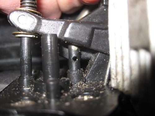

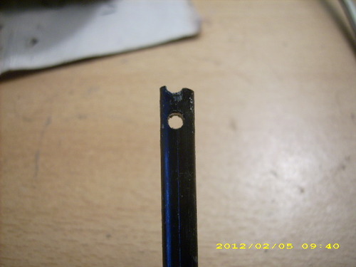

Hallo beisammen,
ja, da isser wieder mal kaputt, weil die Bohrungen nicht mittig waren.
Das ist nun schon der dritte Schieber der an der gleichen Stelle abbricht.
Herstellerfehler?? mit Absicht eine Sollbruchstelle vorgesehen??
kann ich nicht so recht glauben aber ist Tatsache.
vor dem Einbau sollte man den Schieber doch näher betrachten.
Alex

@Hotte, zweites Loch na ja , es könnte sein das du dein Standgas nicht weit genug runter bekommst.
Re: Gasschieber Sollbruchstelle ???? - Thumbnail von Christian. Christian. - 02.05.12 13:08 Uhr Klicks:54
Hallo Alex,
Bing hat irgendwann das zusätzliche untere Loch "erfunden" und den Durchmesser des Kerbstiftes minimal verkleinert....
( Die guten alten Kerbstifte passen nicht mehr, hätte der Lieferant des Gasschiebers wissen können.....):kopfklatsch:
Abbrechen tut er auch wenn der Gasschieber klemmt oder der Gaszug zu stramm eingestellt ist.
Und nicht wie ich manchmal ohne Staubkappe fahren, dann kann er auch mal durch Dreck festklemmen.........
Re: Gasschieber Sollbruchstelle ???? - Thumbnail von Herbert Herbert Administrator - 02.05.12 14:05 Uhr Klicks:57
Der Gassschieber bricht überwiegend dann, wenn er falsch eingebaut wurde. Das lose Plättchen muss zum Motor zeigen. Der Stift, der an dem Gasschieber sitzt, ist nicht genau in der Mitte plaziert. Es ist kaum zu sehen - nur wenn man es weiss. Wenn der Gasschieber falsch eingebaut wurde, verkantet er in der Vergaserplatte und bricht ab.
Mit diesem Problem hatte ich zu kämpfen und das war letztendlich auch die Ursache, die zur Gründung dieser Seite führte.
