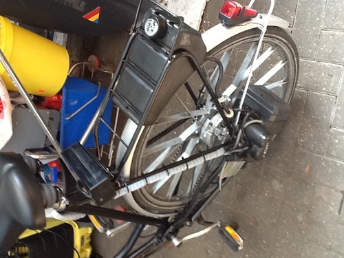

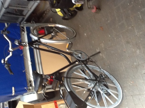

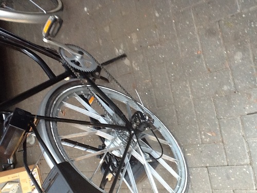

Bin nicht mehr genervt - Saxo startet wieder - Thumbnail von firewire firewire - 04.05.12 18:18 Uhr Klicks:61
He he.
Grinsen ist angesagt. Die Möff schnurt wieder wie ein Kätzchen dank Herberts Tip.
Ich habe alles wieder zusammengebaut und siehe da, sie läuft super.
Wen es interessiert folgende Sachen habe ich an meiner Saxo gemacht um sie wieder auf zu peppen.
Rahmen entkernt, einige Sachen angeschweißt, Sandgestrahlt, grundiert, lackiert. Schutzbleche ebenso. Neue Tretlager, neuen Zahnkranz und Pedale vorne. Umbau auf 5-Gang. Motor gebraucht gekauft, zerlegt, neue Simmerringe, Oel, alles zusammengebaut. Batteriebox mit Kabelbaum gebraucht gekauft. Batterie selbst hergestellt. Steckbar mit Pc- Steckern zum laden. Neue Mitnehmer und Scheibe am E-Start. Das Vergaserleiden dank Herbert behoben. Alle Züge und Hebel neu.........
Schutzblech und Pedale sind noch nicht dran. Ich muss noch einen Haltering drehen.
Würde gerne mal ein Bild einsetzen. Bekomme das aber nicht hin.
Gruß Hans

Wie gesagt. Muss mir noch einen kleinen Halter drehen. Die Kette kommt auch noch an den Ständer. Muss ich mir noch etwas einfallen lassen
Gruß Hans
