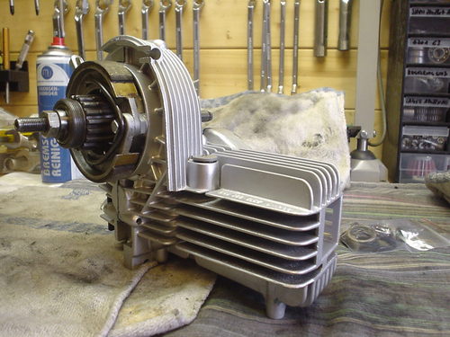

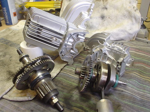

Re: beim fahren ausgegangen - Thumbnail von - 31.05.12 16:29 Uhr Klicks:39
Hallo andy,
hier schon ein paar Bilder von deinem Reservemotor!
So sieht er jetzt aus!
http://www.hilfsmotor.eu/galleryimages/z3yZzBq8.jpg
das sind die Einzelteile:
http://www.hilfsmotor.eu/galleryimages/BHO2ksKW.jpg

Re: beim fahren ausgegangen - Thumbnail von andy0307 andy0307 - 31.05.12 16:50 Uhr Klicks:38
hallo reiner,
der sieht ja aus wie neu:up:
super arbeit.
gruß andy
