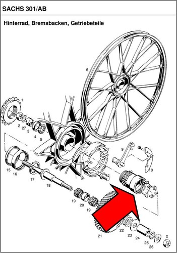

wenn sich die Pedalen mitdrehen, bedeutet dass das das Rad keinen Freilauf hat. Der Motor ist über die Nabenhülse und dier darin befindlichen Sperrklinken mit dem Hinterrad verbunden. In dem Bereich sollte man den Fehler suchen.
http://www.hilfsmotor.eu/galleryimages/Nk9WP2Jb.jpg
Viel Erfolg

Die Skizze ist toll und ich als Laie kann mir sogar ein bißchen
was darunter vorstellen. Vielen dank,
