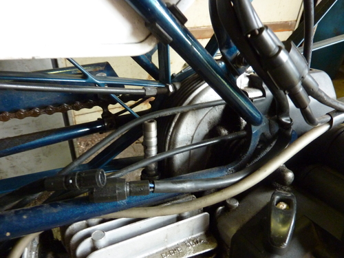

Re: Probleme mit E Starter - Thumbnail von didiwagener didiwagener - 05.07.12 19:11 Uhr Klicks:60
Habe ich doch noch was vergessen Hilde.Löse doch mal diese Steckverbindung(Auf dem Bild schon auseinander)
http://www.hilfsmotor.eu/galleryimages/AMmlXF81.jpg
Läuft der E-Starter nun immer noch ohne Knopfdruck dann ist mit fast 100% Sicherheit der Fehler auf der Platine zu suchen.
Tut sich nun nix wenn Du die Batterieverbindung zusammen steckst dann läßt das auf einen Schluß am Starterdruckknopf(Schalter mal öffnen) oder ein eingeklemmtes Kabel (evtl.Lampe ?) schließen.
Solltest Du weiterhin keinen Erfolg bei der Fehlerbehebung haben: Dann wie schon besprochen.
