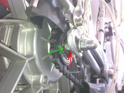

ich habe in der Suche und im Wiki zwar Tipps zum Radlagereinstellen gefunden, bin mir aber nicht ganz sicher und frage deshalb lieber noch einmal nach. Einmal steht im Wiki das man die Muttern vom Lager nicht lösen darf weil dann Klinken in den Motor fallen und wo anders steht das man an den Muttern das Radlagerspiel einstellen kann.
Also, an der Saxonette Classic von meinem Vater hat das Hinterrad etwas Spiel. Kann ich das Radlagerspiel einstellen ohne das Rad/Motor auszubauen? Ich wollte eventuell das Ritzel abschrauben, dann die 17er Mutter (roter Pfeil) lösen und natürlich mit einem flachen 17er die Lagermutter (grüner Pfeil) festhalten. Dann das Spiel einstellen und alles wieder kontern.
Geht das so?

Hallo Jörg,
ich denke du musst das Hinterrad schon aus dem Rahmen aushängen.
Dann lockerst du die Kontermutter (roter Pfeil) und stellst mit dem Schraubkonus (grüner Pfeil) das Spiel ein. Dazu solltest du eigentlich auch das Hinterrad vom Motor trennen, damit du mit der Hand genau genug fühlen kannst, ob die Nabenhülse noch leichtgängig genug läuft.

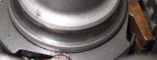

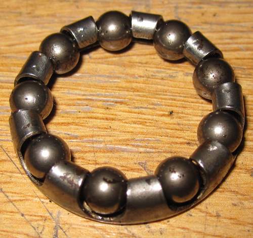

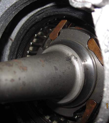

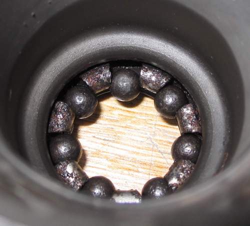

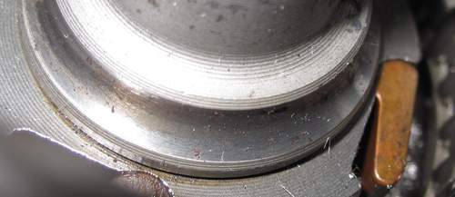

Also habe ich das Hinterrad mit Motor ausgebaut und wollte das Lager einstellen. Ich habe es nicht richtig eingestellt bekommen, entweder war es zu stramm oder zu lose. Wenn ich es richtig hatte und das Rad ein paar mal gedreht habe war es wieder zu lose :motz:

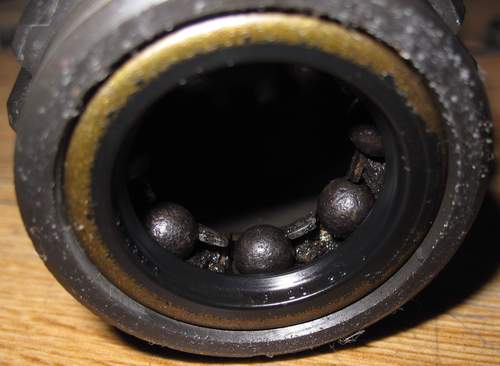

Also habe ich die Nabenhülse abgezogen und das Fett was ich innen in der Hülse gefühlt habe war krümelig, also es waren Stücke drin. :down:

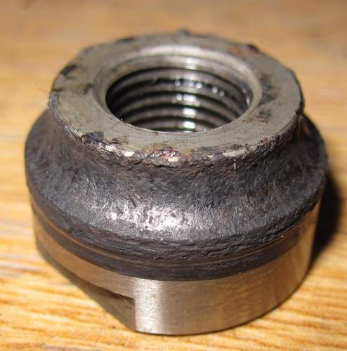

Als ich das Fett abgewischt habe habe ich das hier gesehen :sad2:
Da wird wohl der Wellendichtring von dem Stellkonos nicht Dicht gewesen sein und das Lager mit den 7 Kugel ist verrostet.
So, nun meine Frage, der Stellkonus, beide Lager und der Wellendichtring kommen neu. Muß ich die Nabenhülse auch neu machen? Ich habe das kleine Lager noch nicht aus der Nabenhülse ausgebaut und weis nicht wie die Laufbahn aussieht.

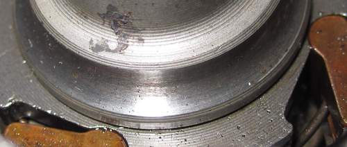

Was haltet Ihr von der Laufbahn von der Achse?
Welches Fett nehme ich am besten beim Einbau, ich dachte an Molycote was man auch bei Achsmanschetten vom Auto benutzt.
Gruß Jörg
Re: Radlager hinten einstellen - Thumbnail von hotte hotte - 15.08.12 07:32 Uhr Klicks:68
mön Jörg
Beide Kugelringlager und Stellkonus sowie Wellendichtring klein erneuern, zum Fetten geht jedes Lagerfett.Wenn Du am großen Wellendichtring Nabenhülse ( leider kein Foto ) eine Ölleckage bemerkt hast, muß dieser natürlich auch getauscht werden.
Der Lagersitz der Achse ist OK.

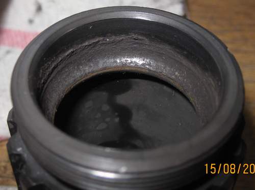

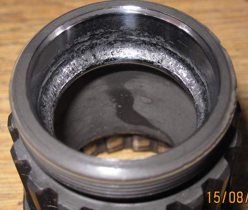

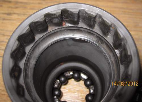

Danke für die Antworten, ich habe heute den kleinen Wellendichtring und das Lager aus der Nabenhülse ausgebaut, so sah es aus :down:
http://www.hilfsmotor.eu/galleryimages/grX2YtbO.jpg
dann habe ich den Lagersitz auf der Drehbank mit Nassschleifpapier entrostet und jetzt sieht die Hülse so aus
http://www.hilfsmotor.eu/galleryimages/ETgcclWU.jpg
Ich finde die Lagerfläche sieht nicht gut aus :frown:
Der große Wellendichtring müsste eigentlich Dicht sein, ich habe keine Undichtigkeit gesehen. Die Saxo hat ja auch nicht viel gelaufen.
Der Ring sieht so aus
http://www.hilfsmotor.eu/galleryimages/dWA6ED0C.jpg
Sehe ich das richtig das ich die Nabenhülse auch neu machen muß?
Gruß Jörg
Re: Radlager hinten einstellen - Thumbnail von - 15.08.12 22:41 Uhr Klicks:61
Hallo Jörg,
das würde ich auch so einschätzen.
Die Nabenhülse samt Stellkonus sind Schrott.

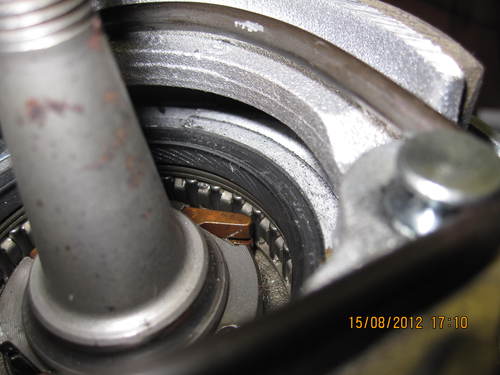

Ich hoffe der Lagerkonus auf der Achse ist ok, kann man schlecht auf den Bildern erkennen.
Versuch mal mit einem Fingernagel die Laufbahn "abzufahren". Mit dem Fingernagel merkst du Unebenheiten am besten, sollte dabei der Fingernagel rüberholpern oder gar fast hängenbleiben, wäre die Achse auch fällig.
Wenn es nur leicht oberflächlich ist, kann man die Achse manchmal etwas nachpolieren, aber das hat seine Grenzen, da bei zuviel die Oberflächenhärte "wegpoliert" wird.

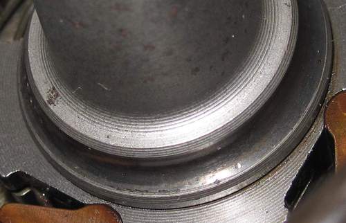

Re: Radlager hinten einstellen - Thumbnail von Kenny Kenny - 15.08.12 23:05 Uhr Klicks:58
Hi Reiner
guck mal die anderen Fotos von mir an, da ist die Achse eigentlich gut zu sehen. Das rostige Lager ist das kleine mit 7 Kugeln, das große mit 9 Kugeln sieht viel besser aus.
http://www.hilfsmotor.eu/forum/Saxonette_und_Spartamet/thread/59799/post/59825/#fpost59825
Hier ist noch ein Bild von der Achse
http://www.hilfsmotor.eu/galleryimages/hSGkjCUq.jpg
Gruß Jörg
Re: Radlager hinten einstellen - Thumbnail von - 16.08.12 00:05 Uhr Klicks:59
Hallo Jörg,
wenn die Laufbahn ringsum so aussieht, scheint si noch in Ordnung zu sein.
es sieht auf dem Bild nur so aus, als ob links die Laufbahn uneben wird.
aber man kann das immer schlecht auf einem Bild beurteilen.

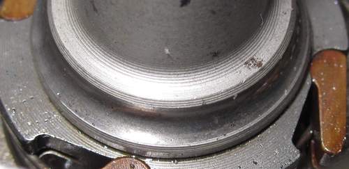

Re: Radlager hinten einstellen - Thumbnail von Kenny Kenny - 17.08.12 13:00 Uhr Klicks:47
Hallo Reiner
hier sind 4 Bilder von der Achse rundum, ich meine die sieht nicht schlecht aus.
Achse 1
http://www.hilfsmotor.eu/galleryimages/j6NkGGBy.jpg
Achse 2
http://www.hilfsmotor.eu/galleryimages/4euEx70A.jpg
Achse 3
http://www.hilfsmotor.eu/galleryimages/b8uGQERG.jpg
Achse 4
http://www.hilfsmotor.eu/galleryimages/jdSYArSz.jpg
Gruß Jörg
Re: Radlager hinten einstellen - Thumbnail von hotte hotte - 17.08.12 15:28 Uhr Klicks:46
hatte ich doch schon geschrieben.
Re: Radlager hinten einstellen - Thumbnail von - 17.08.12 16:04 Uhr Klicks:50
hallo kenny, hallo hotte,
sowie hotte schon geschrieben hatte, die Achse ist völlig okay.
Re: Radlager hinten einstellen - Thumbnail von Kenny Kenny - 18.08.12 12:57 Uhr Klicks:53
Prima Danke, ich wollte nur auf nummer sicher gehen und habe deshalb Bilder von allen Seiten gemacht :wink:
Gruß Jörg
