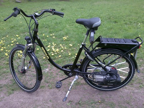

Hallo, da ich eine Saxo Hercules Motor 199 von 1988 habe und die Gabel sehr dürftig in Stabilität beim Bremsen ist, es ist die dünnste, laut euren Bildern im Forum öfter schon umgebrochen, möchte ich ein 26 Damen Fahrrad Marke Senator zum Umbau benutzen. Federgabel vorne mit Felgenbremse. Ich muß nur den Gepäckträger mit Tank vom alten Rahmen mitnehmen, die 3 Züge am Lenker raufschieben und einen neuen Ständer mit verlängerter Aufnahme für das Gummi, welches den Schalldämpfer haltert. Gibt es irgendwelche andere Schwierigkeiten, die man sonst noch beachten sollte?
Gruß Peter
Außerdem: .....28er Rahmen.....und das Hinterrad mit dem Motor ist ein 26er
Gruß Andreas
Um antworten zu können, musst Du Dich erst registrierenGruß Andreas

Hallo, hast Recht,ich habe alles nachgemessen, sieht danach nicht gut aus. Ich werde mir eine verstärkte 26 Gabel sowie ein gebrauchtes komplettes 26 Vorderrad besorgen mit Felgenbremse um diese blödsinige Bremsbacken Bremse zu vernichten. An der Kreuzung denkt man, ein Pferd wiehert, deshalb die notwendige Umbauung.

Hi Peter,
mach doch Nägel mit Köpfen!
Gugst du hier:
http://www.hilfsmotor.eu/galleryimages/Y9UUVosE.jpg
Bau sie dier so auf und auf Rücktritt und Scheibenbremsanlage achten
Classic-Rahmen gibt es mit ABE und schön stabiel sind sie auch.

Recht hast´e da mit die Nägel und die Köppe Peter.Und ein Schmuckstück hast´e da auch.

Hallo welli
Das ist meine Zielstellung, eine ausgereifte Schönheit.
Optimale Sicherheit ist vorhanden. Federgabel, Federsattel, Scheibenbremse vorn, Rücktrittbremse, und ein vernünftiger Ständer, da kippt die Saxo nicht bei Wind um, wie bei mir mit den gespreizten Ständer.

Hi,
Danke für das Lob!
(Und laufen tut sie, so gut, wie sie aussieht)
