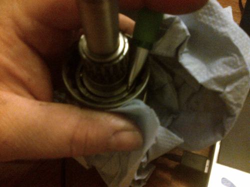

Bei der Einnahme eines - nur eines Bieres und höfliche Betrachtung der zerlegten Teilchen - findet das gute Auge ein hinterlistig festes schiefes Lager.
Der zerlegte Federring der Schliesskeile ist wohl nur die Folge - nicht die Ursache.

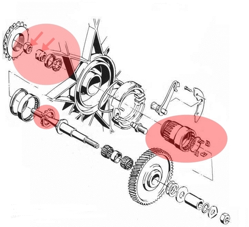

Es ging noch weiter auseinander und Kugellager innen ist zerstört - Kugeln gebrochen und lose.
Vielleicht bin ich doch zu schwer.
nee,nee,
daran lags sicher nicht uri375.
Das Lagerspiel war sicher nicht richtig eingestellt, das gehen diese Kugelringe schon mal kaputt.
Dieses System aus Kugelringen und den Lagersitzen an Achse und verzahnter Nabenhülse bilden ein Einstelllager, ähnlich dem Steuerkopflager beim Fahrrad.
Hoffentlich sind die Lagersitze alle ganz geblieben, sonst wirds teuer.
Ansonsten neue Kugelringe gibs bei Herbert im Saxonetten-Laden.

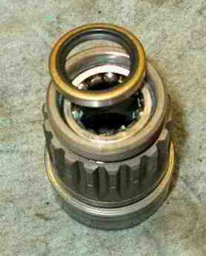

Noch mal untersucht - der Stellkonus hat starke Schleifspuren und ist Schrott - obwohl Lager nicht defekt - aber wie gesagt Welle stand schief.
Also beide Lager und Stellkonus neu.
Nabend uri,dann mach den Wellendichtring auch neu.

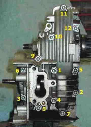

Uri,hier noch die reihenfolge,wie du die Schrauben anziehen mußt.10-11 einheiten,aber schön vorsichtig das Alugewinde dreht schnell über.
Nr.1+4 sind die beiden langen Schrauben.

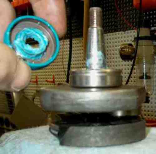

bei dem Heisslagerfett - bleibt da was übrig - im demontierten Ring ist nichts mehr zu finden.
Und irgendwie hab ich das Gefühl ich bin nicht der erste - der in den Motor geschaut hat.
Werden die Motoren original mit irgend etwas zusammengeklebt.
Die Teile sind blitzblank - keine Reste oder so
Mon die Motorteile werden nicht geklebt . es ist eine Hauchdünne Schicht von Dichtiúngsmassen. Wenn du alles mit Aceton saber machst und danach die Dichtungmassse aufträgst dann bitte dünner als ein Frauenhaar.
Mehr braucht es nicht.
Das mit dem verschwinden des Heißlagerfettes ist normal. Es bleibt nicht ewig drin.
