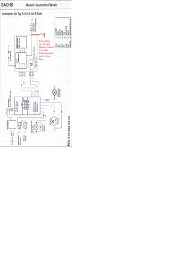

Re: Zündunterbrechung? - Thumbnail von Timo H. Timo H. - 12.11.12 14:48 Uhr Klicks:41
Ich denke so geht das:
http://www.hilfsmotor.eu/galleryimages/uZaubONt.jpg
Auf dem Bild jetzt doch schwer zu erkennen... Du kannst einfach das rote Kabel von der CDI, was auch an den Vergaser geht auf Masse schalten. Zum Beispiel auch auf einen Schlüsselschalter legen.
Gruß, Timo

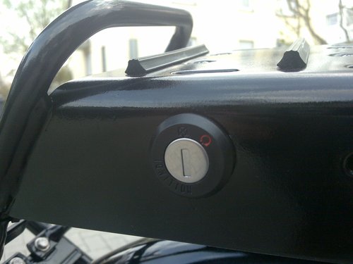

Hi,
Das Schloss läst sich auch im Gepäckträger einer Classic integrieren.
Gugst du:
http://www.hilfsmotor.eu/galleryimages/zN5UXK0j.jpg
Einfach die grüne Leitung vom Startknopf über den Schlüsselschalter legen und gut ist.
Bei Bedarf eine dünne Litze vom Vergaser (blaues Kabel) in den Kabelbaum einziehen und über den Schlüsselschalter nach Masse legen.
(Schlüsselschalter ca 13,00€ E...)
Schon hast du Fort Knox
