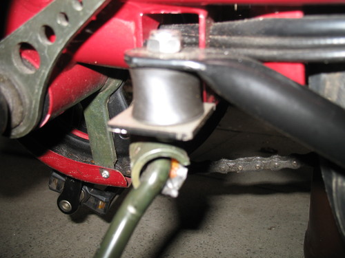

Hallo, muß das alte Gummi raus oder wird durch ein Adapter aus Metall die Aufnahme zum Rund Gummi hergestellt. Sonst kommt doch mit der alten Aufnahme der Schalldämpfer durch die Rundgummihöhe zu hoch oder zu tief?:confused: Und ist durch die Doppelt Schwingungslagerung das ganze nicht zu weich?
Peter
Hallo piternieh
Hier ein Bild vom nachträglichen Einbau des Schwingungsdämpfer bei einer Classic
Gruß franz
http://www.hilfsmotor.eu/galleryimages/hWfkjLRW.jpg
Danke für das Bild. Ist das Blech übern Ständer angeschweißt? zur Aufnahme des Dämpfungsgummis. Oder wie anders befestigt? Das geht wohl nur bei einer Classic.:eek:
Meine Saxo ist 24 Jahre alt, Motortyp 199.
Gruß Peter
Bei den alten Hercules Modellen kann man ein Blech zwischen Ständer und Rahmen mit einklemmen. Dazu muss aber ein 10mm Loch in das Blech gebohrt werden, wo dann die große Schraube vom Ständer durchkommt.
Gruß, Timo, der das so macht.
Danke, das ist es.:up:
Peter
