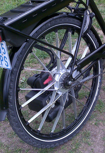

Re: Hinterrad neu Farblich umgestalten - Thumbnail von welli welli - 18.11.12 14:24 Uhr Klicks:50
mönsch musst nicht alles verraten:wink:
Na klar gehört dazu (wenn es perfekt werden soll):up:
(Auch zweifarbig ist möglich)..
Guckst du:
http://www.hilfsmotor.eu/galleryimages/fNH5gXWW.jpg
Gruß:winken:
Peter

Re: Hinterrad neu Farblich umgestalten - Thumbnail von - 18.11.12 16:27 Uhr Klicks:46
Hallo, sieht Prima aus, mein Geschmack. Hast du die Speichen gesandstrahlt und dann mit Klarlack versehen ? Sehen so silber aus. Mein 24 Jahre altes Hinterrad ist grau in der Farbe.Die dunkle Felge rundet alles sehr gut ab.:up:
Peter
Re: Hinterrad neu Farblich umgestalten - Thumbnail von welli welli - 18.11.12 17:19 Uhr Klicks:46
Hallo Peter,
nein gesandstrahlt habe ich sie nicht, sondern so behandelt wie beschrieben.
das Silber ist ein gutes Felgensilber wie es auch für Autofelgen Verwendung findet.
Beim zweifarbigen Lackieren muss du nur die Trocknungszeiten einhalten, da es sonst beim erneuten Abkleben Probleme gibt.
Als Final Klarlack für Autofelgen was die Beanspruchung im PKW-Bereich aushält, reicht beim Möfchen alle mal.
:andiearbeit:
Gruß:winken:
Peter
