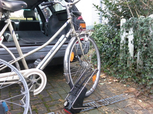

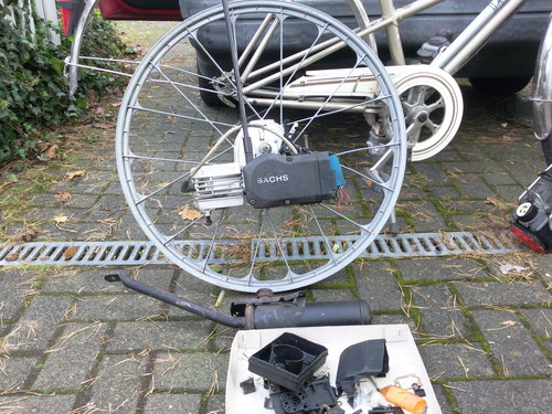

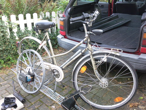

Liebe Saxonettenfreunde
An Samstag habe ich mir eine Winorra Winorette gekauft. In Reinland Pfalz, Kruft. Die stand bei E Bay Kleinanzeigen. Der Verkäufer hatte sie zerlegt und wollte Tank, Gepäckträger und Motor einzeln verkaufen. Zuerst wollte ich nur den Rahmen mit Papieren kaufe. 45 Euro wollte er dafür haben. Papiere waren mit dabei. Als ich dann mit da war um den Rahmen abzuholen habe ich die andere Teile gesehen und ihn gefragt ob ich auch alles im Paket kaufen kann. Der Verkäufer war bereit das Komplettpaket mir für 120,0Euro zu verkaufen. Ich wollte immer schon mal eine Winorette haben. Die hat nämlich ein 28 Zoll Vorderrad. Rahmenhöhe ist 54 cm.
Das Rad hat natürlich nach der langen Zeit Gebrauchsspuren. Das wird eine schöne Winterarbeit werden. Als erstes werde ich mal den vorderen Gepäckträger abmachen. Das sieht ja schrecklich aus. Ein höherer Lenker kommt auch ran. Event. noch eine Federgabel und Felgenbremsen. Das mit der Federgabel und Bremse hat aber auch Zeit. Orginal Gabel und Felgenbremse sind ja vorhanden. Dazu noch eine Federsattelstütze. Ich möchte im Jahr 2013 mal die Winorette fahren.
Den Motor habe ich mal am Samstag aufgemacht. Es war ein 199. Der war noch Jungfrau. Noch nie geöffnet seit 1988. Eigentlich wollte ich den auch wieder einbauen. Kupplung hatte noch 50 %. Aber mir fielen schon einige Metallspäne beim öffnen entgegen. Ein Lager von einem Zahnrad hat sich wirklich in seine Bestandteile aufgelöst. Das neue Lager war dann die Welle. So sieht die auch aus :-))
Dem Motor habe ich erst mal in das Regal gelegt. Da hätten alle Lager, Simmerringe, Kolbenring u.s.w. gewechselt werden müssen.
Da habe ich noch bessere Motoren im Keller. Ich werde da einen anderen überholten 199 einbauen. Der ist aber ein Rumpfmotor. Da müssen noch alle Teile ran. Das mache ich zuerst mal. Dann geht es an die Winorette. Bin ja mal gespannt wie die so mit dem 28 Rad fährt.
