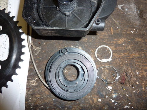

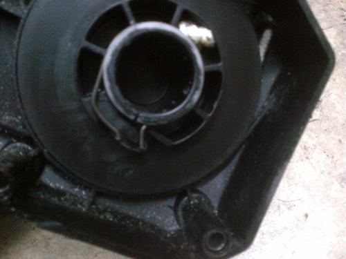

Irgendwie klappert was - bin ein bischen auf Suche gegangen - als ob etwas locker ist - hatte ich alle Schrauben gut befestigt?
Beim Ausschalten ruckte der Anreissgriff kurz - kommt mir wie etwas seltsam vor.
Teil demontiert und besehen - die Feder sieht abgebrochen aus - sollten die nicht gleich lang sein und den Kunststoffgreifer führen?
Foto kommt gleich.

gerade im E-Sortiment geschaut - Ersatzteil sieht genau so aus - Was klappert hier rum???

Re: Leise klappert der Motor - Thumbnail von - 25.11.12 19:45 Uhr Klicks:51
nee,nee, Uri,
die Feder ist okay so.
Guck mal, das original sieht auch so aus:
http://shop.hilfsmotor.eu/handstart/federring-fur-anwerfklinke.html
Re: Leise klappert der Motor - Thumbnail von eddy eddy - 25.11.12 19:48 Uhr Klicks:50
http://www.hilfsmotor.eu/galleryimages/XR4Rv7ek.jpg
Würde ich auch sagen Uri.
Gruß eddy

Re: Leise klappert der Motor - Thumbnail von uri375 uri375 - 25.11.12 19:53 Uhr Klicks:51
Lärmquellen na dann mal los - mein Höhepunkt da - Rücklicht klappert innen.
Prima Liste:up:
Ach so wenn man genauer hinschaut sind da einige Metalspäne zu sehen - ja ich war zu faul das zu putzen - könnte also auch alt sein - oder?

die Klapperei - wenn es dann mal klappert und ich ziehe das Startseil 5 cm langsam raus - hört das KLappern doch auf - die Feder schlenkert da drin nur rum - muß die nicht den Keil immer greifen?

Re: Leise klappert der Motor - Thumbnail von didiwagener didiwagener - 06.12.12 17:25 Uhr Klicks:40
Also Uri - Du bist Dir da aber schon im Klaren dass die eigentliche Feder im eingebauten Zustand Deiner Sicht entzogen ist. Oder? Mußt Du schon ausbauen. Sieht dann so aus
http://www.hilfsmotor.eu/galleryimages/OYKflP0e.jpg
Aber !!!! Vooorsicht !!!! Sonst - Kazong.....
Dein Bild zeigt nämlich nur den Mitnehmer
Ja und dann den Teil von Deinem Posting
:right: Wenn ich bei 5 Grad nur 1 mal ziehen muß und der Motor schnurrt - bekommt er dann zu viel Sprit - also ich ziehe da keinen Schock - laufen tut er sonst fein.:left:
den verstehe ich nicht so richtig.....:confused:
Re: Leise klappert der Motor - Thumbnail von dgohlke dgohlke - 06.12.12 17:49 Uhr Klicks:40
du didi du sieh zu da du das Auge von der Feder (oben um den Plastiknippel) mal schön wieder zu biegst sonst ziehste mal und hast dann 1,20m raushängen....
Musste aber nich.............
gleich tun..
Re: Leise klappert der Motor - Thumbnail von didiwagener didiwagener - 06.12.12 18:17 Uhr Klicks:41
Hadder schon Didder,hadder schon gemacht dat raushängen.
Eben drum liegter auf´n OP-Tisch.
Macht aber nix . Hab ja ersma Ersatz - "Made in Wülfraht" - :wink:
