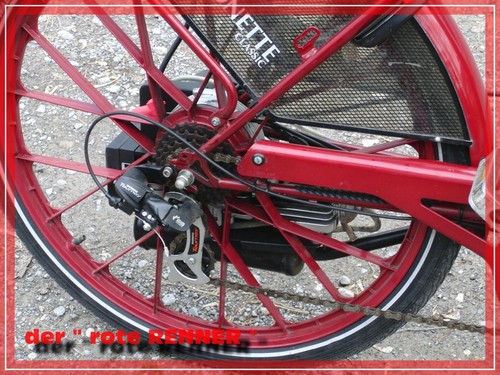

Hallo Leute. Meine "Molly" an der ich nun schon seit ca. einem Monat als Anfänger herumschraube, wirft bei jedem Arbeitsschritt neue Mängel auf. Nachdem der Motor neu gelagert und gedichtet ist soll der kleine Stinker bald laufen. Nun sehe ich, (nachdem Herbert mich darauf aufmerksam gemacht hat) dass das am Tretlager der Spartamet angebrachte Rahmenrohr zum Lenker hin einen (noch leichten) Riss hat. Was machen? Ignorieren? Schweißen, löten oder kleben. Wer weiß Rat? Gr. Molly

Hallo Molly,also ich würde das Schweißen,so daß wieder eine starre Verbindung hergestellt ist.

Ich weiß ja - "Giebt blutige Nase" wer da zum Schweißen rät.
In unserem Betrieb wurden aber durchauß Schweißungen an tragenden Teilen - hier Krananlagen - durchgeführt - von Fachbetrieben.Solltest Du also eher einen Fachmann überprüfen lassen - wegen Materialermüdung,Sprödbrüchen und so.....
Grundsätzlich geht das also. Mußt Du aber schon selbst entscheiden....

Hallo Dietmar; dass Schweißen der angebrochenen Stelle wäre nicht das Problem und sicherlich die beste Reparaturmethode. Mein Problem wie stelle ich es danach wieder möglichst ohne sichtbare Spuren wieder her? Ist das an der Stelle eine so tragenden oder bewegliche Geschichte das nicht irgendein moderner Kleber dieses auffangen könnte? Gr. Molly

so gut kann keiner schweißen das die Kunststofflagerschalen im Tretlager nicht kaputt gehen. Schweißen hat den Nachteil das an den Schweißränder sich das Materiel verhärtet und dort noch schneller bricht. Diese Brüche sind der Tod 50% der Spartameten die den "Frame uit een stuk" haben. Ausgenommen die Herrenversion. Selbst die Niederländer raten von solchen "Spielchen" ab.
@ Molly, dir scheint Schönheit vor Sicherheit zu gehen .... gefähliche Sache das..
Einzigste Abhilfe: mit einer Flex den Rahmen in handliche Stücke und zum Alteisen.

Hallo Dieter. Danke für Deine Info. Aber kann man die Lagerschalen einschl. Tretlager nicht vorher ausbauen? Das finde ich leider nicht im Forum. Das die Stellen neben der Schweißnaht dann die Schwachstellen sind ist mir klar. Aber soll ich die Molly deswegen verschrotten? Gr. Molly

Schweissungen an tragenden Teilen ist mit dem Risiko der Randzonenversprödung verbunden. In den Randzonen kann sich eine Veränderung der molekularen,kristallinen Struktur zeigen , die die ursprüngliche Festigkeit herabsetzt.Wenn kein Ersatz zu beschaffen ist , sollte zumindest ein geprüfter Schweisser konsultiert werden.Bei Rissen minimaler Länge , kann auch eine Bohrung von 1,5 mm ø am Rissende helfen den Riss zu stoppen. Wenn er unter Beobachtung nicht fortschreitet , kann das eine Lösung sein.

Ich habe auch eine Saxonette Bauj. 1987 bei der der Rahmen an der gleichen stelle gebrochen war, ich habe es Geschweißt und es hält jetzt seit 4 Jahren, ohne Probleme
in meiner Bildergallerie habe ich ein Foto davon eingestellt.

Ich kann da auch nur sagen : In meiner Berufszeit da habe ich schon etliche Schweißungen an tragenden Teilen erlebt/gesehen (Krananlagen). In diesem Zeitraum von ca. 40 Jahren ist noch kein Kran von der Bahn gefallen.Aber - die Arbeiten haben auch Schweißfachbetriebe/leute durcheführt.
Wie schon gesagt : Giebt blutige Nase einen Ratschlag zw. Rahmenschweißung zu geben.Wird letztendlich deine Entscheidung bleiben.....

Hallo einpfund. Habe mir Deine Bilder angesehen. Die besprühte Naht sieht aus als hätte ich sie autogen geschweißt. Sieht so aus als sei der Nahtrand auch ok. Ich gebe jedoch alle die davon abraten recht. Dennoch werde ich einem Kumpel von mir die Möglichkeit geben seine Behauptung zu beweisen. Er sagt, wenn ich Dir das geschweißt habe hat das Rohr am Tretlager mehr Stabilität als vorher. Naja, wenn es nicht klappt kann ich den Rahmen immer noch (wie sagte doch einer so schön) mit der Flex in handlich Stücke schneiden. (an alle Pessimisten;) der Kumpel kann schweißen! Gr. Molly
