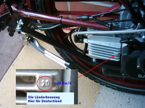

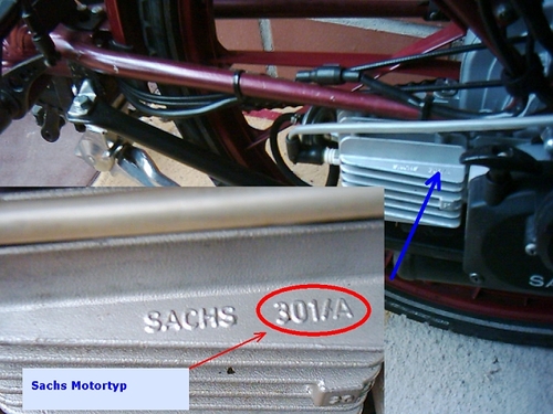

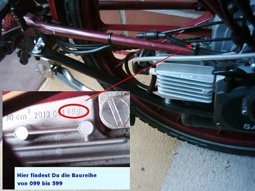

Du solltest auch ergründen welchen
Vergaser und Motor in deinen Möppel
verbaut sind damit dir hier geholfen werden kann.
Gru0 eddy
Da fragst du was Eddy, der Vergaser ist von Bing, der Motor ist von Sachs und hat 38 ccm mehr weiß ich so nicht. Wenn du mir verrätst wo ich die angaben finde oder was dir für Merkmale helfen dann wäre ich dir sehr verbunden

Bei diesem BJ müsste sie ja auch eigentlich einen 099er oder 199er Motor haben, wenn er noch original ist, diese sollten beide eigentlich einen recht guten zug haben...
