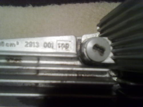

Re: Wie belastbar ist meine Saxonette? - Thumbnail von Rolando Rolando - 17.01.13 23:25 Uhr Klicks:43
Hallo Markus,die 099+199er Motore haben beide ein dreistufen Getriebe,die Saxonette von 1997 hat sicherlich schon einen neueren Motor mit einstufen Getriebe,aber vielleicht ist auch ein anderer Motor verbaut,die Motornummern 099-199-299-399-499-599 stehen oben auf dem Zylinder,gleich neben der Getriebeöl einfüllschraube,siehe Bild.
Nach den Papieren kannst du nicht gehen,man weiß ja nicht ob schon ein Austauschmotor verbaut wurde.Die Motore 099+199 wurden nur bis 1988 verbaut meistens Modell Spartamet,oder Sachs Hercules,ab 1989 wurde dann der 299er mit einstufen Getriebe verbaut,ab 1993 der399er mit Dekoventil,und die ersten Modelle mit E-start,ab 1996 der 499er u.s.w.
http://www.hilfsmotor.eu/galleryimages/VwUfYWEw.jpg
Gruß Roland:wink:
