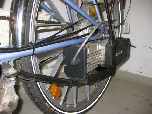

Liebe Saxonette-Freunde,
als ich mine Saxonette neulich in der Kälte fuhr, gab es einen deutlichen Leistungsabfall, sie fuhr zwar, aber langsamer als sonst und bei einem kleinen Hügel, wo ich nicht mitgetreten habe, schaffte sie es allein nicht. Woran könnte das liegen?

Das Getriebeöl ist bei der Kälte zu dickflüssig,mußte mal länger fahren,dann wird es besser.

Bei Kälte möchte der Motor ein etwas fetteres Gemisch ( mehr Kraftstoff ,weniger Luft ) ,gut zu merken das die Kiste mit etwas "Chokespielerei" besser läuft .

genauso ist es, wenn die Temperatur unter -5Grad fällt ist das noch deutlicher zu merken, und noch dazu wenn es nasskalt um den Gefrierpunkt ist, dann finde ich macht sich das auch sehr bemerkbar, jedoch gibt sich das wenn der Motor richtig warm gelaufen ist.

...das dauert aber...hilfreich, sich einen "Windabweiser" vor den Kühlrippen des Zylinders zu platzieren,so wird der Motor wesentlich schneller warm.

gute Idee, aber bei meinen ist da dieses Dekoventil

Das könnte man ja vielleicht aussparen. Man sollte bei solchen Konstruktionen aber die Motortemperatur etwas im Auge behalten. Ein originaler Motor wird vielleicht sehr lange brauchen, bis er so heiß wird, dass er Schaden nimmt. Aber wenn der Motor etwas flotter ist, braucht der schon seine Kühlung.

Bist du ohne Alkohol gefahren?
Äh ich meine nicht, ob du nüchtern warst, sondern Sprit ohne Alk gefahren bist, Superplus oder teurer!
Der Alk im Sprit verhindert nämlich Vergaservereisung.
Ich wollte es vor ein paar Tagen mal mit Super+ versuchen und der Vergaser vereiste ständig. Ging ständig aus das Luder und keine Leistung mehr. Gleich den Tank mit E10 nachgefüllt und es ging wieder! Das hatte ich bei einem meiner Motorräder auch, seit Einführung von E5 ist das weg.
