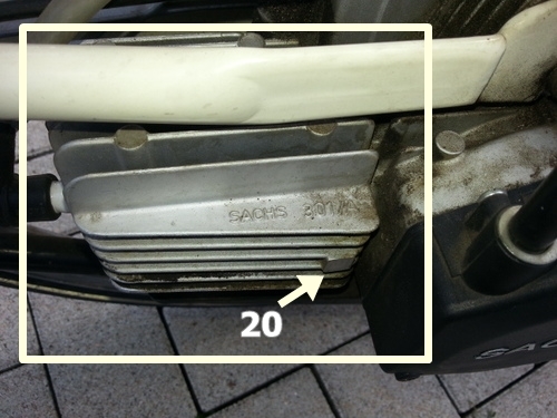

Re: Spartamet verschrotten? - Thumbnail von hotte hotte - 16.02.13 08:36 Uhr Klicks:53
http://www.hilfsmotor.eu/galleryimages/LZvkMVYV.jpg
Bei einer 20 handelt es sich um einen D-Motor, ohne Zahl um einen Holländer.
GruĂź hotte
Re: Spartamet verschrotten? - Thumbnail von Montepit Montepit - 16.02.13 18:33 Uhr Klicks:38
Hallo Hotte. Danke fĂĽr den brauchbaren Tip. Ich war gerade in der Garage.....es ist wie auf Deinem Bild ein deutsches Modell. Ich hoffe nur bis zum FrĂĽhjahr die Papiere zu bekommen.
Gruss Frank.
