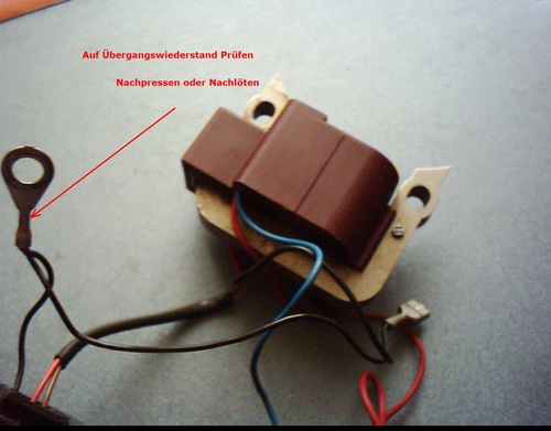

Um antworten zu können, musst Du Dich erst registrierenHallo sprinter,
überprüf auch mal diesen Anschluss
und die Schraube sowie den Kern auf
guten Kontakt.
http://www.hilfsmotor.eu/galleryimages/r3qLA13R.jpg
Gruß eddy

Moin Eddy,ich fahre schon ne neue Spule,da ist nur noch ein Kabel drann.
Gruß Roland

Hallo Roland,
das ist Gut so, eine Fehlerquelle
weniger.
Gruß eddy
