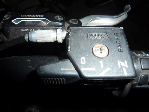

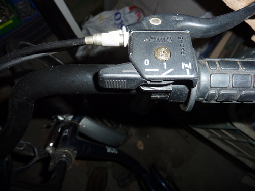

Also bei mir ist keine 0 oder 1 zu sehen?
http://i41.tinypic.com/xgksc0.jpg

Höma Old Didder.Meines Wissens hat Sachs da mal eine Version ausgegeben für Leute die nicht so gut mit Zahlen können.Diese Schalter wurden dann mit Bildsymbolen versehen.:group3g:
Die Kohlenpottversion hingegen wurde mit Zahlen versehen. Den Umgang damit traute Sachs den Leuten dieser Region wohl eher zu.Schlaue Leute und so......:grin:
Hier mal zwei davon in Bildern
http://www.hilfsmotor.eu/galleryimages/HDBWPa7l.jpg
http://www.hilfsmotor.eu/galleryimages/PlS5gHHZ.jpg
Habe da noch zwei Stück von rumliegen. Wenn Du mal solch einen haben möchtest......?
:confused: Oh je. Jezz krigich aber wieder bedenken.....:grin:

Hallo, meine ist wie Deins Dietmar. :eek:
Re: Probleme mit Bing Vergaser - Thumbnail von dgohlke dgohlke - 28.02.13 23:28 Uhr Klicks:55
ok Lemonx dann ist das mit dem Zahlen geklärt. Wusste ja nicht das die Altertümchen noch in Betrieb sind.

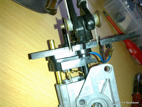

du meinst das:
http://i50.tinypic.com/rigcp5.jpg
Re: Probleme mit Bing Vergaser - Thumbnail von - 01.03.13 11:46 Uhr Klicks:50
Ja genauuuuu, und wie heist das Teil? oder einigen wir uns auf Nr.34. Wenn das verbogen kann er auch ruhig das Kabel abziehen, dann macht der doch die Sprittzufuhr der Membran dicht, oder irre ich da? Gr. Molly
Re: Probleme mit Bing Vergaser - Thumbnail von hotte hotte - 01.03.13 12:16 Uhr Klicks:51
da irrst Du Dich, wenn das Kabel auf Masse kommt wird die Zündung unterbrochen.

so, dann bau mal eine NEUE Kurzschlussfeder ein, dann klappt das. Wenn Du ein Messgerät besitzt so messe mal die Feder auf Durchgang.

Hi Hotte, ich will ja einen so erfahrenen Schrauber wie Dir nicht's , aber sieh Dir mal das Bild von Dieter (dgohlke) an. Ich biege einen der beiden unteren Kanntungen nach unten, gar nicht viel nur so 3-5mm. Das linke untere Endstück von Nr. 34 macht den Masseschluss an dem Kontakt wo das blaue Kabel dran ist, bis hierhin richtig? Dann kann der Chokeschieber die Wippe oder Nr. 34 heben, bis er den Membranstift schließt, aber dennoch keinen Massekontakt bekommt. Ich bin mir so sicher, weil es mir so passiert ist. Bin auch erst darauf gekommen weil ich es mit einen Vielfachmessgerät so WilliOhm mäßig, (Danke Reiner) gemessen habe. Ich meine das könnte das Problem von Lenox sein. Ist meine Variante zur Störungsbehebung, muss aber nicht.Lg. Molly
