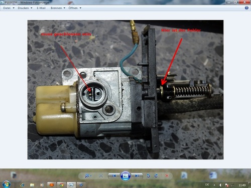

sollte so der Choke-Schieber stehen? - Thumbnail von felix-koeln felix-koeln - 05.03.13 11:46 Uhr Klicks:54
http://home.arcor.de/korthison/P1030796.JPG
Also ich hab den Vergaser ausgebaut und so steht jetzt der Chokeschieber (heißt bestimmt nicht so, aber dieser Schieber wird ja über den Chokezug bewegt). Nach meinem Gefühl - ohne das ich Ahnung hätte - müsste er doch bei entspanntem Hebel ganz unten sitzen, dann kann die Luft beim Starten nur durch das kleine Loch.
Aber wie stellt man das ein, falls es so sein sollte. Wenn man ihn rein schiebt drückt die Feder oben drauf ihn ja wieder hoch.
Danke
Felix

Re: sollte so der Choke-Schieber stehen? - Thumbnail von hotte hotte - 05.03.13 12:07 Uhr Klicks:49
Der Schieber muß geschlossen sein
Re: sollte so der Choke-Schieber stehen? - Thumbnail von dgohlke dgohlke - 05.03.13 12:12 Uhr Klicks:50
dann hast du Teil Nr 12 (Sicherungsrimg)nicht richtig oder gar nicht eingebaut
Der sollte , wenn der Schieber ganz drin ist, etwa 1-1,5mm über der Deckelkante sitzen. Beim TK ist da eine Nut.

Re: sollte so der Choke-Schieber stehen? - Thumbnail von Timo H. Timo H. - 05.03.13 12:27 Uhr Klicks:51
Damit der Ring sich nicht verschiebt, kann man beim Bing auf vorsichtig eine Nut einfeilen.

Re: sollte so der Choke-Schieber stehen? - Thumbnail von Herbert Herbert Administrator - 05.03.13 15:32 Uhr Klicks:50
Die Schieber haben die Nut. Es gab mal eine Zeit, da fehlte sie. Das ist aber Vergangenheit.
Re: sollte so der Choke-Schieber stehen? - Thumbnail von felix-koeln felix-koeln - 05.03.13 18:42 Uhr Klicks:50
mein Schieber hatte keine, ich habe jetzt eine Nut rein gefeilt und jetzt hält es.
Danke für die Hilfe.
