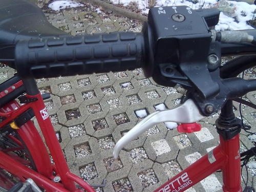

Hallo mihado,ich fahre schon lange so,mit dem Bremsgriff auf der rechten seite,gerade wenn man etwas zügiger unterwegs ist,möchte ich die HS33 nicht mehr missen.:up:
http://www.hilfsmotor.eu/galleryimages/OBtajr6Z.jpg
Gruß Roland:wink:

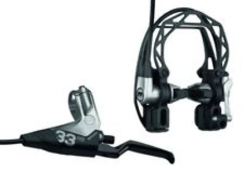

Das sieht ja ganz gut aus, was sagt deine Erfahrung, kann man dazu auch die neueren Bremshebel benutzen? Oder welchen Typ nehme ich da am besten? Geht auch dieser:
http://www.hilfsmotor.eu/galleryimages/Z3GqoWfa.jpg
Michael
Re: Magura Bremshebel am Gasdrehgriff - Thumbnail von Rolando Rolando - 20.03.13 18:42 Uhr Klicks:31
Hi Michael,ich habe bei mir einen Bremshebel mit 2-finger system,der auf dem Bild sieht doch gut aus,und der rest ist doch alles genormt.:up:
Gruß Roland:wink:
