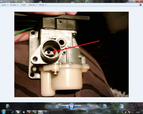

Re: Will not start - Thumbnail von eddy eddy - 30.03.13 22:42 Uhr Klicks:49
Hier noch das Bild dazu.
http://www.hilfsmotor.eu/galleryimages/JhhtMTfa.jpg
Schieber muss beim starten zu sein!
lg, eddy
