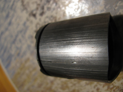

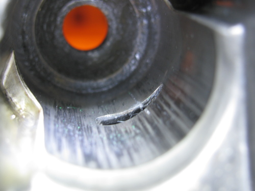

Normalerweise hätte der Kolben im Zylinder klemmen oder festfressen müssen. Auch die Kurbelwellenlager werden durch das 2-Takt Öl geschmiert.
Dein Glück war wahrscheinlich, dass du sehr langsam unterwegs warst und der Motor nicht sonderlich warm geworden ist.
Aber ansonsten kann es schon sein, dass dein Motor dann so aussieht:
http://www.hilfsmotor.eu/galleryimages/u8c0gD6w.jpg
http://www.hilfsmotor.eu/galleryimages/2GzKKyas.jpg

Einen Schaden hat er 100 % , aber es kommt auch vor, daß man von einen Kolbenfresser nix mitkriegt und damit fahren kann. Ist mir passiert. Habe eine gebrauchte Sparta gekauft und sie lief echt gut, ausser das sie hier und da mal ausging. Ich hab alles nachgeschaut und saubergemacht aber das Problem war immer noch da, nach öffnen des Motors----> Riefen, Riefen, Riefen locker 1mm tief:eek:
