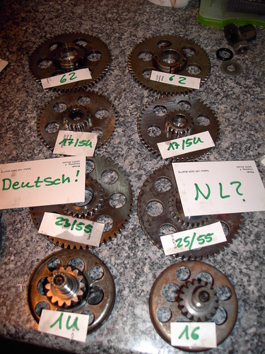

Die niederl. 3 Stufengetriebe-Motoren(199) sollen u.a. ein günstigeres Übersetzungsverhältnis als die für den deutschen Markt montierten 3 Stufengetriebe-Motoren( D 199)haben.
Ich hatte die Gelegenheit beide Motortypen vergleichen zu können.Die Getriebeübersetzungen waren jedoch identisch.
Wer kennt sich aus u. kann mir sagen, worin sich diese Motortypen, insbesondere in ihrem Laufverhalten unterscheiden.

Den Unterschied zwischen D-Getriebe und NL-Getriebe gibt es auch bei den einstufigen Getrieben.
Hier sind mal zwei Dreistufen-Getriebe.
http://www.hilfsmotor.eu/galleryimages/cNtVD3Nz.jpg Gruß, Timo
Interessant. Warum hast du da ein Fragezeichen hinter dem NL?
registrierenDas kannst du dir weg denken. Ich war mir erst unsicher, aber das stimmt so wie abgebildet
Gruß, Timo
registrierenDanke Timo für die Fotos,
diese Übersetzungen machen Sinn, wahrscheinlich sind hierbei sogar die Achsabstände zwischen beiden Modellen gleich. Gruß Volker
