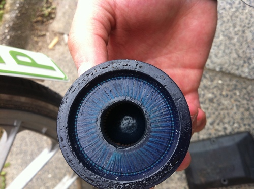

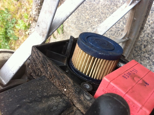

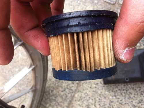

Re: Vollgas fahren bei 3/4 Gaszug? - Thumbnail von Cem_Guel Cem_Guel - 25.04.13 11:17 Uhr Klicks:40
Könntest du dir in meiner Bilder Galerie den Luftfilter mal ansehen?
Ich muss ja nicht unnötigerweise Ersatzteile bestellen, wenn diese gegebenfalls funktionstüchtig sind.
http://www.hilfsmotor.eu/galleryimages/hpsxk2Vq.jpg
http://www.hilfsmotor.eu/galleryimages/z5thKrwt.jpg
http://www.hilfsmotor.eu/galleryimages/TRew2YVc.jpg
Cem
Re: Vollgas fahren bei 3/4 Gaszug? - Thumbnail von Saxo Fan Saxo Fan - 25.04.13 11:44 Uhr Klicks:42
Gut sieht der Luftfilter nicht aus. Aber das du keine Verbesserung hast wenn er ausgebaut ist, wird es ja dann wohl doch der Vergaser sein. Prüfe aber auch mal den Zündkerzen Stecker. Mal abziehen und reinleuchten. Da wo die Zündkerze den Strom bekommt. Da muss alles sauber und blank sein. Kannst da mal mit einen kleinen Schraubenzieher, wenn nötig reinigen. Auch mal die Messung schraube an der Zündkerzen Spitze mit einer Zange anziehen. Die darf nicht locker sein.
