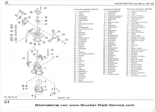

Hallo nochmals.
Bin nun endlich Bestitzer einer Saxonette.
Bj: 1991 Typ 519 Motor Sachs 301/A
Nachdem ich mir schon einiges im Forum durchgelesen hatte und mit der Demontage begonnen, stellen sich doch noch eineige Fragen.
Ich habe einen TK Vergaser komplett auseinandergebaut jetzt glaube ich das da etwas fehlt.
In der Zeichnung habe ich gesehen das an dem
GASSCHIEBER noch ein FÜLLSTÜCK und eine PLATTE hat.
Bei meinem sind die nicht da :eek:
FRAGE : Müssen die beiden Teile am Gasschieber sein?
Gruss Peter

Hallo Welsches stück meist edu denn hir eine zeichung mit nummern
Re: TK Vergaser und Membranplatte - Thumbnail von sax114 sax114 - 15.05.13 19:39 Uhr Klicks:62
Re: TK Vergaser und Membranplatte - Thumbnail von sax114 sax114 - 15.05.13 19:41 Uhr Klicks:61
Nr. 13 Gasschieber ist da.:up:
Nr. 14 Füllstück ist nicht da
Nr. 15 Platte ist nicht da

Die Platte (15) die an den Gasschieber (13) kommt ,
muss die sich bewegen können oder sitzt die straff an?
Oder kann es auch noch an der Membranplatte liegen?
Gruss Peter
Re: TK Vergaser und Membranplatte - Thumbnail von hotte hotte - 19.05.13 15:09 Uhr Klicks:50
meinst Du 11+12? Die Platte muß nach außen angebracht werden.
Re: TK Vergaser und Membranplatte - Thumbnail von sax114 sax114 - 19.05.13 20:47 Uhr Klicks:51
Ja genau auf der ersten Zeichnung die 11 + 12.
und dazwischen die Feder.
Muss die Platte wie eine Presspassung ran?
gruss Peter

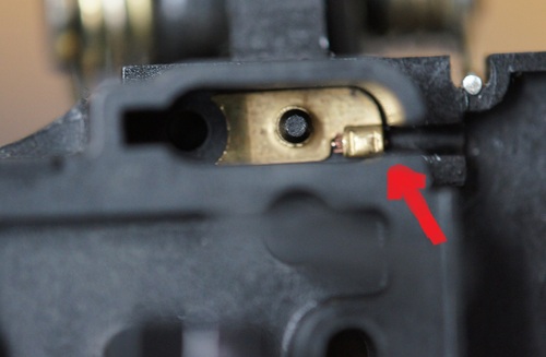

Endlich ein paar Tage um an der Saxonette weiter zu machen. Jetzt ist mir das Kabel am Vergaser abgegangen.:down:
Wie bekomme ich das wieder ran???
http://www.hilfsmotor.eu/galleryimages/QgTS0dMX.jpg
Re: TK Vergaser und Membranplatte - Thumbnail von Rolando Rolando - 06.08.13 13:16 Uhr Klicks:41
Neu anlöten.:wink:
Re: TK Vergaser und Membranplatte - Thumbnail von sax114 sax114 - 06.08.13 16:11 Uhr Klicks:39
Da muss ich dieses Messingteil ja erstmal raus haben :skeptisch:
Geht das einfach abzuziehen ???
Re: TK Vergaser und Membranplatte - Thumbnail von eddy eddy - 06.08.13 17:03 Uhr Klicks:40
Geht nicht leicht aber geht im eingebauten Zustand.
lg eddy
Re: TK Vergaser und Membranplatte - Thumbnail von Rolando Rolando - 06.08.13 18:25 Uhr Klicks:40
....genau Eddy,oder ausbauen,und nen Ersatzvergaser reinbauen,und dann löten,aber nicht Hartlöten.:lachtot: :lachtot:
Gruß Roland:freu:
Re: TK Vergaser und Membranplatte - Thumbnail von sax114 sax114 - 06.08.13 20:03 Uhr Klicks:38
Meine Lötpistole liegt natürlich auf Arbeit ca. 500 km. Kann mann das Messing element einfach Abziehen?
:confused:
Re: TK Vergaser und Membranplatte - Thumbnail von dgohlke dgohlke - 06.08.13 22:19 Uhr Klicks:35
versuch vorsichtig das Messingende mit einem schmalen Schraubendreher aufbiegen und das Kabel durch zuzammendrücken wieder festmachen . Sollte dann solange bis du an deinen Lötkolben kommst halten.....

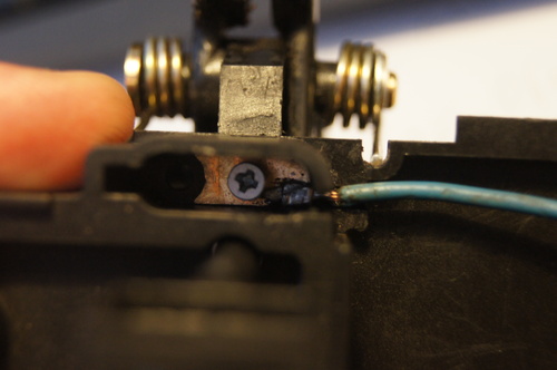

Re: TK Vergaser und Membranplatte - Thumbnail von sax114 sax114 - 07.08.13 17:48 Uhr Klicks:30
:confused: Also das mit dem Löten will nicht so richtig funktionieren. Das Kabel bricht mir immer wieder ab.:fluch: Gibt es noch eine andere Möglichkeit???
Mist :fluch: :fluch: :fluch:
jezt ist mir das messingteil rausgebrochen !
Jemand einen Tipp was ich tun kann ? :help:
Re: TK Vergaser und Membranplatte - Thumbnail von hotte hotte - 07.08.13 18:13 Uhr Klicks:31
Re: TK Vergaser und Membranplatte - Thumbnail von sax114 sax114 - 07.08.13 18:19 Uhr Klicks:32

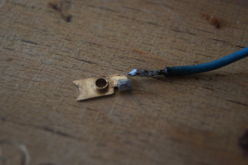

DAsKAbel ist ja noch in Ordnung nur habe ich das Messingplätchen wo dieses befestigt war leider abgerissen.
Re: TK Vergaser und Membranplatte - Thumbnail von sax114 sax114 - 07.08.13 18:32 Uhr Klicks:31
http://www.hilfsmotor.eu/galleryimages/DVTpFRo1.jpg
jetzt konnte ich das Kabel wieder mit dem Messingplätchen verbinden.
Nur wie kann ich das jetzt wieder befestigen??? :help:

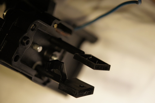

Das kabel habe ich ja jetzt dran. Ich hab da auch noch eine Flasche Flussmittel :up: .
Jetzt muss das ganze nur wieder in den Vergaser rein aber der kleine Plastenippel welcher des Messingteil gehalten hat ist ja abgebrochen.:eek:
Re: TK Vergaser und Membranplatte - Thumbnail von Blaufischprinz Blaufischprinz - 07.08.13 19:27 Uhr Klicks:37
Kannst ja auch einnen separaten Schalter setzen zur Züdstromunterbrechung, schau mal auf Seite 12 Saxonettenforum da wurde das auch schon behandelt Gruss Christian, oder gebrauchter Bing Vergaser da kriegst noch fast alle Teile ,Tk- Teile schaust düster aus LG Christian
Re: TK Vergaser und Membranplatte - Thumbnail von sax114 sax114 - 07.08.13 19:36 Uhr Klicks:33
Na mal sehen ich werde morgen mal eine kleine Schraube besorgen und ein kleines loch bohren wo ich das Messingteil befestige.
Danke für die Tipps. :up:
