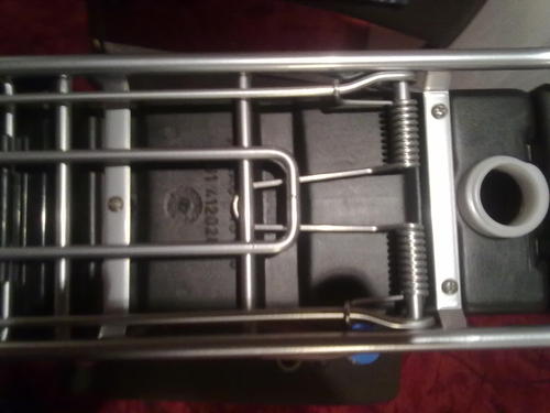

Hallo Leute,
Ich ĂŒberlege mir den alten Tank bei meiner Saxo umzubauen und einen Benzinhan einzubauen.
Was halte Ihr davon?:down: :up: :wink:

Hallo Joey,
da solltest du besser den kompletten Tank wechseln oder einen Benzinhahn in den Schlauch einbauen.

Ist denn ĂŒberhaupt sinnvoll einen Tank mit Hahn zu verbauen? Meine Saxo ist von 1993 und hat eben nur den Tank ohne Hahn.:confused:
Hallo, habe einen in den Schlauch gebaut und bin sehr zufrieden. Befestigt mit einer Schelle an der Strebe des GepÀcktrÀgers.
Gruß Klaus:up:
Nabend Joey,hier ist ein Tank fĂŒr dich,mußte schauen ob deiner auch zu schrauben ist.Ebay 110947571121 artikelnummer
Benzinhahn Ebay 150878149222 artikelnummer
Gruß Roland:wink:
der Tank passt nur auf die Classic.
Gruß Hilde
Hallo, der Tank passt auch auf die Luxus,Classic,und verschiedene GepÀcktrÀger.????:headbash:
Gruß Roland:wink:

Hallo Klaus,
Mich wĂŒrde interessieren warum Du den Benzinhahn ĂŒberhaupt eingebaut hast?:hilfe:
Hallo joey27-de,
@Holzwurm ist gerade nicht anwesend, da werd ich dir mal schnell antworten.
Im Vergaser ist eigentlich schon so eine Art "Automatikbenzinhahn" eingebaut, die Membran.
Beim Ausschalten des Motors unterbricht sie die Benzinzufuhr.
Nun kann es passieren, das diese Membran defekt wird, dann lÀuft der gesamte Tankinhalt aus dem Tank in den Motor bzw. auf die Strasse.
Deshalb ist es besser, zur doppelten Sicherheit, einen Extra-Benzinhahn anzubauen.
Das hatte sich dann auch Sachs gedacht und die Tanks mit Hahn rausgebracht.
NatĂŒrlich darf man dann auch nicht vergessen ihn zu benutzen.
Hallo Reiner,
jetzt werde ich mir das Teil bestellen.
DANKE an ALLE fĂŒr Eure Hilfe und ErklĂ€rungen.
:2thumbs: :up: :respekt: :danke:
Hallo Joey,den Tank gibs auch komplett mit GepÀcktrÀger,passt auch bei dir Ebay 161034767575 artikelnummer @ Hilde der passt auch an der Classic.
Gruß Roland:wink:
Hallo, so wie saxo 52 schreibt ist es richtig außerdem ist es angenehmer wenn man bei einer Reparatur einfach den Hahn zudrehen kann. Ausschlaggebend war ein leerer Tank nach dem Transport auf dem Wohnmobil. Auch bei hĂ€ngendem Schwimmer hat mir der Hahn schon geholfen, wenn der Motor aus geht, nach dem der Hahn geschlossen wurde ist der Schwimmer meist wider frei. Mein Hahn habe ich im Netz bestellt und hat noch keine 5€ gekostet.

Ist anscheinend etwas teurer geworden. Dieser ist es.
http://www.ebay.de/itm/universal-Benzinhahn-fur-DirtBike-PitBike-Quad-ATV-/230952534568?pt=Motorrad_Kraftradteile&hash=item35c5d80228
LÀst sich gut befestigen mit einer Schelle am GpÀktrÀger.
Gruß Klaus
Mensch Klaus,ein neuer Tank kostet nen zehner,willste ewig mit so ner ollen Schelle am GepĂ€cktrĂ€ger rumfahren,man kann das doch auch vernĂŒnftig machen.
Gruß Roland:wink:
fĂŒr nen zehner wohl eher nicht, Du hast den Benzinhahn vergessen, der Deckel fehlt auch bei dem Angebot:wink: Eine andere Möglichkeit wĂ€re einen Benzinhahn in den vorhandenen Tank einbauen.
Moin hotte,brauchste doch keinen Tankdeckel kaufen,nimmste den vom alten Tank,oder einen neuen abschließbaren,siehe Ebay 150846890673 artikelnummer
Gruß Roland:wink:
