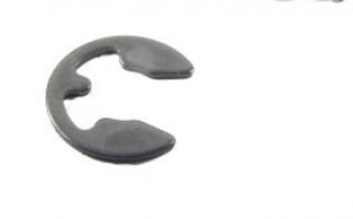

Hallo!
Habe gestern bei OBI eine Sprengringzange mit 4 verschiedenen Aufsätzen gekauft (war hier im Forum irgendwo empfohlen worden), aber es paßt einfach nicht. Die Spitzen haben 1 mm Durchmesser, das wäre OK, aber die beiden Spitzen sind zu weit voneinander entfernt, man kommt in die Aussparungen der winzigen Startschieber-Sicherungsringe nicht rein.
Im Internet kann ich nichts finden, die kleinen Zangen sehen alle aus, als wären die Spitzen genauso weit voneinander entfernt.
Welche Zange kann man kaufen, die definitiv paßt? Ein/mehrere Link/s wären nett. Ohne diese verflixte Zange kann ich nicht weiterarbeiten, alles stagniert.

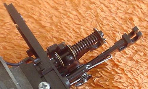

Wir zerstören ihn, kaufen bei Herbert ein neuen Chokeschieber mit Rille, da schieben wir eine Sicherungsscheibe rein, statt des blöden Sprengringes.
http://www.hilfsmotor.eu/galleryimages/amDTRGtX.jpg
Oben bohren wir ein Loch von 1,6 mm durch und sichern das Ganze mit einem 1,5 mm Splint.
http://www.hilfsmotor.eu/galleryimages/8FhOpGRM.jpg
lässt sich danach alles leicht demontieren und montieren....!
lg, reiner

Hallo Manu,
wenn man keine passende Zange hat, mit Spreizzange und Schnüre nicht klar kommt, so gibt es noch eine weitere Möglichkeit. Man nehme zwei Schraubenzieher, klemmt sie mit den Spitzen zwischen die beiden Stege des Sprengrings, danach lässt er sich ganz leicht abheben.
