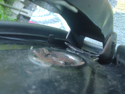

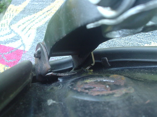

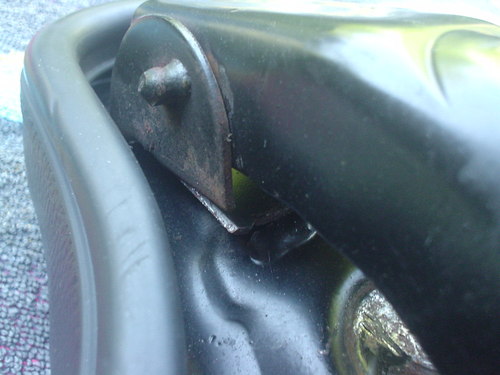

Hallo Saxofreunde,
da mir auch immer mal wieder der Allerwerteste Schmerzen
verursacht, hatte ich mich entschlossen auch einen anderen Sattel
zu montieren. An einer Saxo welche noch auf ihren Neuaufbau
wartet fand ich diesen.
Er machte ja auch einen guten Eindruck. Probesitzen war auch
Super, also abgebaut und da sah es schon nicht mehr so gut aus.
Nun bin ich nicht entschlossen ob ich mir so einen
kaufe. Hat Jemand auch schon ähnliche Erfahrungen
mit diesen Sattel gemacht?
Gruß eddy

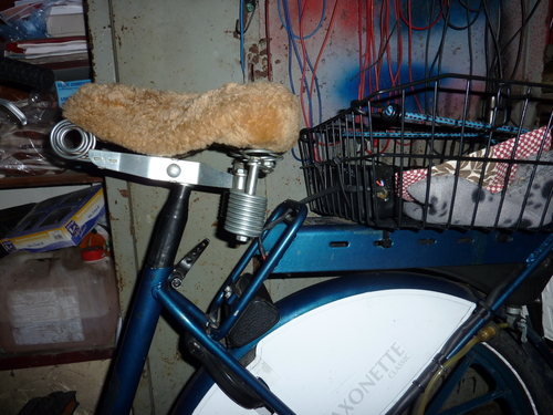

Klicks:36 Moin Eddy,was hälste den von dem hier,Ebay artikelnummer
200833318213
Den hier fahr ich zur Zeit,mit gefederte Sattelstütze Ebay artikelnummer
400454383079 auf meiner Classic.,,aber den Puchsattel mit Bügel hole ich mir auch irgendwann.
Gruß Roland
registrierenHallo Eddy,
Den gleichen Sattel habe ich schon seit einigen Jahren und nur gute Erfahrung mit ihm gemacht.
Bin nun wirklich kein Leichtgewicht, aber bisher hat er gehalten und an der Stelle wo deiner gerissen ist, ist bei mir immer noch alles in Ordnung. Da müssen ja unheimliche Kräfte am Werk gewesen sein.
Der Sattel sieht doch gut aus, wenn sich die Decke abbauen lässt, wird man das sicher schweißen können. Ein versuch wäre es wert.

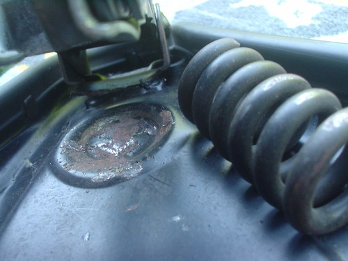

Re: Problem Sattel
eddy -
21.07.13 14:34 Uhr
Klicks:32 Hallo Werner,
klar wäre es einen Versuch wert den
zu schweißen aber mit der Feder komme
ich nicht klar, da ich nicht sehen kann
wie die ohne Führung halten soll oder ist
da was verloren gegangen?
Ja was der Vorbesitzer für ein Gewicht
hatte ist mir nicht bekannt.
Gruß eddy

registrierenHallo Roland,
diesen Puch Sattel, mit Bügel, hat meine Frau auf ihren Möfchen, ist aber für dickere Opa-Popos nicht so geeignet. Engt er doch die Beweglichkeit nach hinten stark ein. Für mich wäre der nichts, Oma allerdings ist mit ihm sehr zufrieden.
so wie es bei mir aussieht, ist die Feder am Sattelblech Punktverschweißt.
so auch in dem unteren Teil.

Re: Problem Sattel
Bias -
22.07.13 11:08 Uhr
Klicks:29 Hallo,
genau vor meinem Urlaub haben sich bei mir die Punktverschweissungen "gelöst". Unser verstorbenes Mitglied Bernhard hatte damals schon davor gewarnt, dass sich diese Punktverschweissungen lösen können.

Re: Problem Sattel
Rolando -
21.07.13 15:10 Uhr
Klicks:32 ......genau so fahre ich auch,nur mit dem breiten Sattel von Ebay.
Gruß Roland

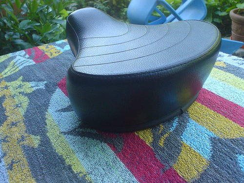

21.07.13 16:15 Uhr
Klicks:34 Nun, ich kann sagen das die Dämpfung gut
ist aber der Sattel von Alduin zwar gut
federt aber seitlich irgendwie schwammig
ist. Radfahren geht damit gut. Es nun
nach 10 km zu beurteilen ist fraglich.
Ich finde er ist für mich zu klein.
Gruß eddy

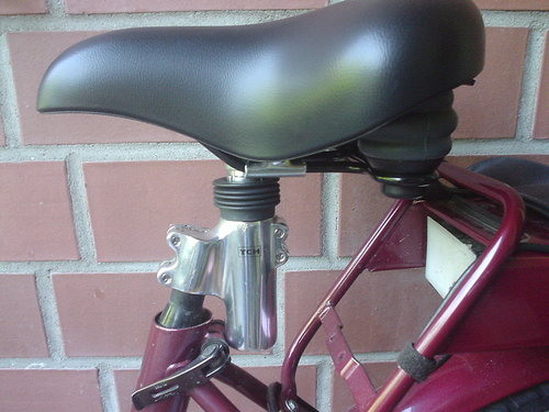

Re: Problem Sattel
deKoch -
22.07.13 16:22 Uhr
Klicks:36 Gleicher Sattel wurde auch von TCM (Tchibo) wie die Sattelstütze auch vertrieben. Diese Art der Sattelstützen haben "immer" die re-li Bewegung die später mehr wird. Daher wird auch die Paralellogramstütze als Sattelstüzenfederung empfohlen.
