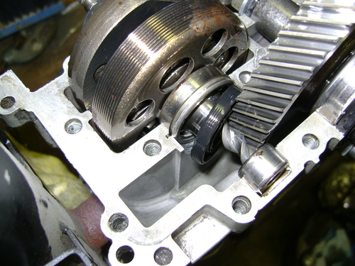

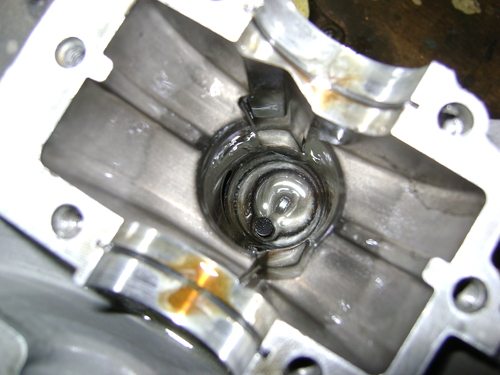

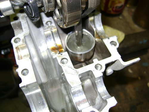

Wolte mal mein urlaubs Panne zeigen wenn einer in die kneipe kommt und frag wem die spatamet mit dem oil fleck gehört
hir ein par bilder fĂŒr eusch...
beim öfnen
http://www.hilfsmotor.eu/galleryimages/e0wrsF5x.jpg
http://www.hilfsmotor.eu/galleryimages/AKqKXwyU.jpg
http://www.hilfsmotor.eu/galleryimages/PRu6abyr.jpg
Naben Hans,sieht aus wie ein 399er Motor,ich wĂŒrde da wo der Simmering sitzt auf beiden seiten 3 bis 4 körnerschlĂ€ge machen,dann kann nichts mehr rausrutschen.
Gruß Roland:wink:
Hallo Roland
Ja gute tip werde je motor helfte im bereich mittig ringes 2 schlĂ€ge rein machen danke fĂŒr den tip
Hans
Hallo Hans,
das ist der "klassische" 399-er Fehler. Die KörnerschlÀge von Rolando sind eine gute Empfehlung. Gib auch ein paar Tropfen Loctite an den Ring, dann hÀlt er. Ich hatte das Problem auch schon dreimal.
Ich bevorzuge statt der besagten KörnerschlÀge ,SchlÀge mittels einer flachen Schraubenzieherklinge von der Getriebeseite aus in Richtung Simmeringsitz genau am Rand .Da reichen 4 SchlÀge ,auf den Umfang gut verteilt ,jeweils in der einen bzw. der anderen GehÀusehÀlfte völlig aus .Diese SchlÀge lassen sich durch die breitere Auflage der Klinge viel besser platzieren und beeinflussen den Simmeringsitz mittig nicht ,es wird ja lediglich der Rand angestaucht ,aber so wie jeder mag ...Danach sollte es in dieser Richtung nie wieder Probleme geben .
