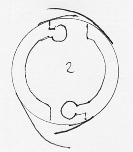

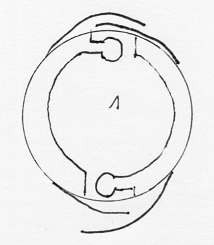

In der Rep-Anleitung steht: Achtung! Am Einhängepunkt des Kupplungsbackens muß immer das Reibband für den Kupplungsbacken über dem anderen Reibband liegen.
Nun habe ich bei Youtube Videos gesehen, da war es genau andersrum.
Die letzten die ich ausgebaut habe, war auch wieder anders herum montiert.
Welche Variante ist nun richtig? - siehe Bilder
Oder spielt es überhaupt eine Rolle?
