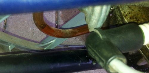

Hallo, ich habe bei meiner Saxonette, 399 Motor, die Dekoschläuche gewechselt.
Vorher waren schwarze undurchsichtige Gummischläuche verbaut, nun habe ich durchsichtige Schläuche.
Dabei ist mir aufgefallen das sich nun im Schlauch von der Membrane zum Dekoventil schon nach ein paar Km Flüssigkeit sammelt, es muss wohl Benzin sein?
Das Leerlaufverhalten ändert sich auch.
Wenn ich den Schlauch abmache, die Flüssikkeit ablasse läuft sie im Leerlauf besser, aber nur solange wie sich keine neue bildet.
Ist das normal?
Kennt hier jemand Rat?
Gruss Franz

Re: Flüssigkeit im Dekoschlauch - Thumbnail von dd2db dd2db - 07.08.13 08:14 Uhr Klicks:39
Danke für die Erklärung.
Aber so ganz begreife ich es noch nicht.
Wieso vermehrt sich die Flüssikeit während der Fahrt dann?
Das Dekoventil ist doch zu.
Ich habe nochmal genauer hingeschaut, es ist Benzin / Wassergemisch.
Und man merkt wenn der Motor läuft, das das Wasser vor und zurück gezogen wird im Schlauch.
Kann es sein das das Deko nicht komplett schliesst? Und damir immer ein geringer Durchsatz im Schlauch ist?
Gruss Franz

Re: Flüssigkeit im Dekoschlauch - Thumbnail von dd2db dd2db - 09.08.13 08:56 Uhr Klicks:32
Hier bin ich nochmal.
Ich habe das Deko ausgebaut.
Ich denke es ist defekt, denn es scheint eine Undichtigkeit zwischen unter- und ûberduck Seite zu bestehen.
Ziehe ich den Unterdruckschlauch ab und lasse ihn offen, erhöht sich die Leerlaufdrehzahl.
Bei aufbestecktem Unterdruckschlauch ( Membranseite) und abgezogenen Ãœberdruckschlauch ( Auspuff ) ist das genauso.
M.E. Darf das nicht sein, denn die Membrane im Deco muss die beiden Seiten trennen.
Schliesse ich mit dem Finger den Ãœberdruckschlauch geht die Leerlaufdrehzahl herunter..
Also ist das Deco nach aussen dicht.
Im ausgebauten Zustand ist am Deco nichts auffälliges zu erkennen.
Die Flüssigkeit die sich im Schlauch bildet ist ein Öl/ Wassergemisch.
http://www.hilfsmotor.eu/galleryimages/qJFgoRSE.jpg
Ich kaufe nun ein neues Deco.
Noch ein Hinweis
Ist der Schlauch frei läuft der Leerlauf einwandfrei.
Bildet sich der Wasserpfropf, geht sie im Leerlauf aus.
Hat man schwarze undurchsichtige Schläuche kommt man nie auf den Fehler, und schraubt am Vergaser!
Gruß Franz

Re: Flüssigkeit im Dekoschlauch - Thumbnail von dd2db dd2db - 14.08.13 16:44 Uhr Klicks:37
Das sind diese Verschlusschrauben
https://www.hilfsmotor.eu/user/dd2db/gallery/3156/
Gibts in der Bucht beim Anbieter motogruzzigerd
Habe die nun eingesetzt, alles prima.
Man merkt das beim anziehen kaum.
