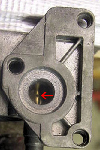

Heute haben wir Vergaser nochmal zerlegt und nachgeschaut. Unter der DĂŒse mit Filter haben wir ein " Rörchen" aus Messing gefunden. Diese mit hilfe einen Gewindebohrer ( M3 ) haben wir rausgezogen und gereinigt. Dann alles wieder zusammengebaut. Sanonette lĂ€uft ! Leider nicht 20 km/h , sondern " nur" 18. Aber leuft ! Jetzt Frage: was fĂŒr ein Rörchen ist das ? Und noch was-wenn man von oben sehen,das Rörchen hat so ein Schlitz.
Ist es egal,in welche Richtung "guckt" dieser Schlitz ? Danke im voraus. MfG Vladimir

Danke ! Ist das wichtig, wie rum steht dieses Mischrohr ? MfG Vladimir
Um antworten zu können, musst Du Dich erst registrierenHallo Vlad,
ja sehr, das Loch muss zum Motor zeigen und genau mittig ausgerichtet sein.

Jetzt verstehe ich warum habe ich so viel Schwierigkeiten gehabt... Danke !
