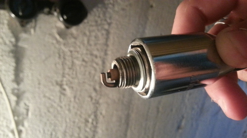

registrierenSchau Dir mal die Zündkerze an. Ist die schön "rehbraun"?
Bei "rehbraun" kann man Getriebeöl im Brennraum ausschliessen. Dann wäre der Simmerring zumindest noch in Ordnung...
registrierenhttp://www.hilfsmotor.eu/galleryimages/Br5Gyyg7.jpg So sieht sie aus.
Steckt gerade im Zündkerzenschlüssel.

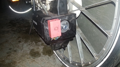

http://www.hilfsmotor.eu/galleryimages/wjydYAlv.jpg Mal sehen wie ich das beheben kann.
Cem

Die Gute scheint zu wenig Luft zu bekommen.
Wenn ihr Anregungen habt, damit der Luftfilter nicht mehr zum Ölfilter wird, dann
Wäre ich euch dankbar
registrierenAlso da sollte der Vergaser mal gründlich
gereinigt und überholt werden.
Die Kerze sieht auch nicht nach 0,5mm aus.
Der Luftfilter wäre dann auch im Eimer, weil
einmal verölt ist er ohne Reinigung auch
unbrauchbar.
Gruß eddy

Das mit der Zündkerze ist seltsam.
Ich habe eine WR 10 FC mit 0,5 mm Elektrodenabstand bestellt.
Hoffe ich wurde micht beschiXXen. Entschuldigung für die Ausdrucksweise.

registrierenDen Elektrodenabstand musst Du selber herstellen.
Mal vorsichtig im Schraubstock einspannen, dann passt das
meistens. Als Abstand kannst Du ja ne 0,5er Beilagscheibe nehmen, falls Du keine Fühlerlehre hast...
Oder gesundes Augenmass ;-)
Martin
