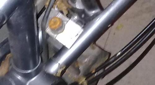

Hallo 50zigplus
nehme von einem Fahrradständer die obere Klammer,eine längere Schraube und schraub den Spartaständer und die abgebrochene Halterung damit wieder an.
http://www.hilfsmotor.eu/galleryimages/JzT9lhoz.jpg
gruss Stefan
Hallo Stefan,
so ähnlich werde ich es machen.
Vielen Dank für Deine Hilfe.
Udo
