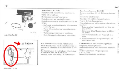

ich habe vor kurzem meinem TK Vergaser meiner Saxonette gereinigt, da sie unsauber lief. Nachdem ich den Vergaser wieder eingebaut hatte, lief sie nicht! Zündfunken ist da!
Ich habe dann mal die Schwimmerkammer abgenommen, die Saxonette lief dann aber es lief wie es ja klar ist viel Benzin aus.
Dann habe ich die Kammer wieder rangebaut und wieder kein Zeichen.
Hat jemand eine Idee, woran das liegen kann?
Liebe Grüße Kevin H.
Könntest du das bitte schriftlich verfassen? Komme da gerade nicht so ganz durch
Und woran liegt dies nun genau? Habe genau so, wie es dort steht auch eingebaut.
Soll Ich die Schwimmernadel einmal abchecken ob die noch OK ist und eine neue bestellen??
Woran es genau liegt kann dir keiner sagen, Ferndiagnosen sind so gut wie unmöglich. Wenn du ihn genauso zusammengebaut hast wie in der Betriebsanleitung beschrieben, dann muss er auch funktionieren. Ich habe da den Düsenstock in Verdacht, reinige ihn mal im Ultraschall-Bad, wie man ihn zieht ist ausführlich hier im Wiki beschrieben.
