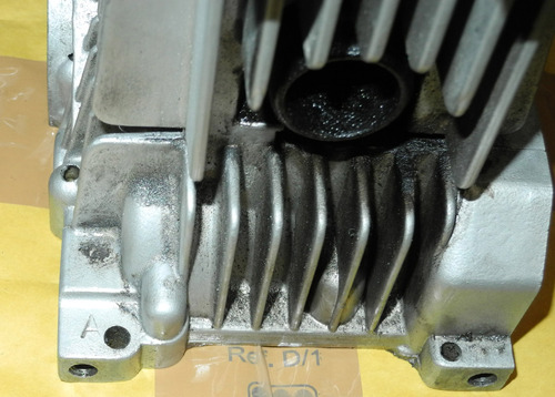

Habe hier eine Getriebehälfte mit nem eingeschlagenen " A ".
Bislang habe ich noch keine Kolben in der Größe gesehen.
Was kann es damit auf sich haben?

Du solltest mal Bilder machen wo
das A gefunden wurde.

Re: Kolbengrösse A ? - Thumbnail von Verbraucher Verbraucher - 28.08.13 09:01 Uhr Klicks:38
Hallo Eddy,
hier das Foto der Getriebehälfte...
http://www.hilfsmotor.eu/galleryimages/kEugTAry.jpg
Martin
Re: Kolbengrösse A ? - Thumbnail von eddy eddy - 28.08.13 10:22 Uhr Klicks:39
Hallo Martin,
ich habe einen Motor da steht an der Stelle "C"
und verbaut ist ein "C" Kolben. Es gibt aber
nach meiner Meinung keinen "A" Kolben.
Was steht auf dem Kolben?
Gruß eddy
Re: Kolbengrösse A ? - Thumbnail von Alex1981 Alex1981 - 28.08.13 13:37 Uhr Klicks:40
Ich hab eine Motorhälfte noch hier rumliegen und es war ein C Kolben drin. An der besagten Stelle ist aber nichts eingeschlagen:confused:
Zufall ich weiß es nicht....
Re: Kolbengrösse A ? - Thumbnail von Verbraucher Verbraucher - 28.08.13 13:51 Uhr Klicks:38
Hallo Alex,
es gab ja noch die Farbpunkt-Kennzeichnung - da finde ich auch nichts, nur dieses verflixte A.
Eigentlich müsste es auch einen A-Kolben gegeben haben, da die üblichen ja B, C und D heissen...
Martin

Re: Kolbengrösse A ? - Thumbnail von eddy eddy - 28.08.13 15:24 Uhr Klicks:39
Da kannst Du nur probieren welcher
Kolben passt. Es gibt Kolben die man mit
"A" bezeichnet hat. 32,94mm aber das ist
bei mir "B".. also bleibt nur der Test.
Link im PN.
Ob das was taugt :skeptisch:
Ich würde Alex sein Rat befolgen :wink:
Habe gerade einen Motor wieder zerlegen müssen
wegen so einen Nachbauteil. Nicht auszuhaltende
Klingelgeräusche.
Gruß eddy
