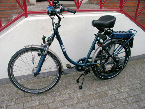

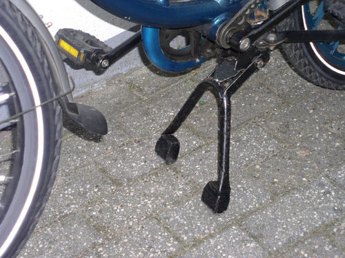

Re: Classic ,Zweibeinständer - Thumbnail von Tubal (verstorben) Tubal (verstorben) - 02.09.13 20:15 Uhr Klicks:48
Hallo Dietmar,
ich habe den alten Ständer weiter benutzt, ihn nur verlängert. Von einem 1½“ Rohr zwei 5 cm Stücke abgeschnitten, im Schraubstock oval gepresst und einfach unter die Ständerfüße geschweißt, fedich.
Die Classic steht wie eine Eins!

Re: Classic ,Zweibeinständer - Thumbnail von Tubal (verstorben) Tubal (verstorben) - 02.09.13 20:31 Uhr Klicks:46
Eine "4-SR SUNTOUR-Federgabel XCT V3, 80 mm, 26" "

Re: Classic ,Zweibeinständer - Thumbnail von didiwagener didiwagener - 02.09.13 20:41 Uhr Klicks:45
Jau Werner. So in der Art schwebte mir da auch was vor.
So dachte ich mir : Einen Teil der Verlängerung in den oberen Teil (Grundplatte) und den anderen Teil in die Fußverlängerung. Aber Danke , die 5cm an mehr ist ja schon einmal eine Richtschnur.
