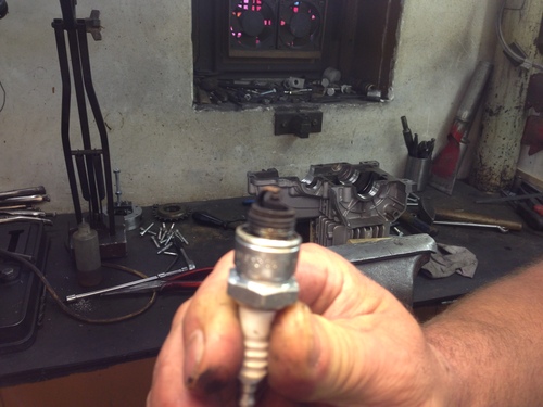

Die neue Zündkerze schaut so aus:
http://www.hilfsmotor.eu/galleryimages/ZcK4pzWd.jpg
Die Kerze ist total Schwarz gewesen und im Zylinderauslass zum Auspuff ist alles klebrig schwarz.
