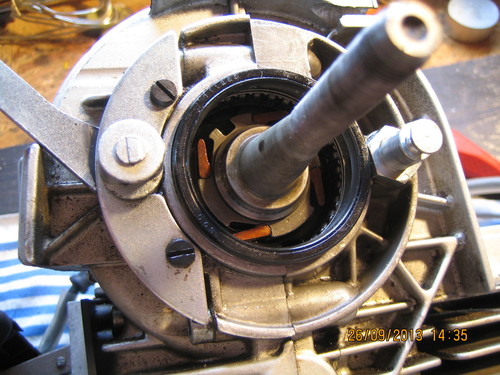

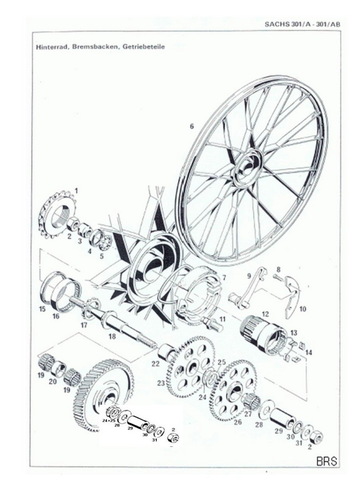

es gibt ein Problem beim Einpressen des Wellendichtrings (auf der Zeichnung Nr.15 / Mitte links). Der Wedi hat einen minimal größeren Außen-Durchmesser als die für ihn vorgesehene Aussparung. Ist es erforderlich einige oder alle Inbusschrauben, die für den Zusammenhalt der beiden Motor/Getriebehälften sorgen, zu lösen?

Vielleicht kann jemand des Rätsels Lösung anbieten.
Danke im Voraus!

Hallo Peter,nicht nur die Schrauben lösen,da kannste gleich den Motor öffnen,und nachschauen wie die Kupplungsbeläge aussehen u.s.w.:up:
Das ist doch ein abwaschen.
Gruß Roland:wink:
Re: Hinterrad, Wellendichtring 45x52x5 - Thumbnail von Rudi_Ratlos Rudi_Ratlos - 26.09.13 16:42 Uhr Klicks:45
Danke für die Antwort, Roland.
Dann will ich mich mal daran machen.
