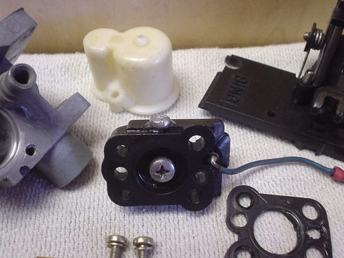

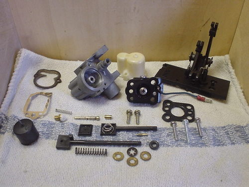

guck mal hier:
Den Umbau finde ich besser, da er umkehrbar ist und die teure Deckelplatte nicht kaputtmacht.
http://www.hilfsmotor.eu/galleryimages/QBuEqZ1y.jpg
http://www.hilfsmotor.eu/galleryimages/uUs2OHTY.jpg
genutzt wird die meist ohnehin defekte Membran als Dichtung und die Zwischenplatte wir umkehrbar mit zwei Schräubchen verschlossen.
Siehe auch meine Bildergalerie.
