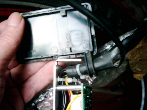

Re: Platine aus Akkubox ausbauen - Thumbnail von eddy eddy - 20.10.13 13:09 Uhr Klicks:58
Hier noch ein Bild :wink:
http://www.hilfsmotor.eu/galleryimages/rPbMrUDM.jpg
An dem Deckel sind Widerhaken welche für die Platinenhalterung
vorgesehen sind.
Gruß eddy
Re: Platine aus Akkubox ausbauen - Thumbnail von Carlo Carlo - 20.10.13 13:15 Uhr Klicks:57
Mensch eddy,
jetzt hat es auch bei mir "Klick" gemacht.
Mit der Brille hattest Du wohl recht.
Beim nächsten Angriff nehme ich die Lesebrille dazu.
Ein Bild sagt manchmal mehr als tausend Worte.
Danke dafür.

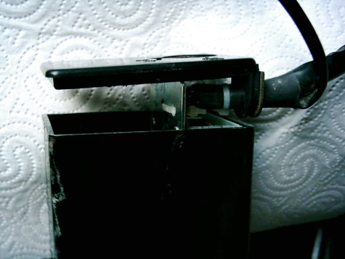

Re: Platine aus Akkubox ausbauen - Thumbnail von eddy eddy - 20.10.13 13:18 Uhr Klicks:63
Ja siehste ...... da noch eins :-)
http://www.hilfsmotor.eu/galleryimages/oDmE4hXe.jpg
So, nun frohes basteln :up:
Gruß eddy

Re: Platine aus Akkubox ausbauen - Thumbnail von Carlo Carlo - 26.10.13 19:23 Uhr Klicks:47
Geht doch ... :up:
manchmal braucht man eben einen zweiten Anlauf, um erfolgreich zu sein.
Habe nun die Leitungen von Dynamo und Licht nach vorne zum Deckel der Akkubox gelegt.
Eine weitere Leitung +6V habe ich an einen Schalter geklemmt, den ich in den Deckel der Akkubox montiert habe. Nun kann ich die Beleuchtung wahlweise per Akku oder per Dynamo betreiben.
