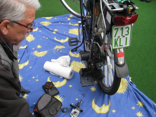

Hallo Zusammen,
war heute Nachmittag beim Neumitglied Saxo-Pepe zu Gast,
der sagte meine Saxonette läßt sich nicht abstellen.
Kein Problem dachte ich, das ist das blaue Kurzschlußkabel und hab 2 Reservevergaser die mir Werner fertig gemacht und probegefahren hat eingesteckt.
http://www.hilfsmotor.eu/galleryimages/jfLcX6hO.jpg
Vergaser gewechselt und die Saxonette wollte nicht laufen !!
Mit 2.Zündkerze festgestellt das der Funke fehlt oder schwach ist.
( Kerzengewinde schont man so... )
Ach ja, es stellte sich in der Unterhaltung ´raus das die Luxus auch manchmal ausgeht, nicht wieder anspringt etc.
Es fand sich dann eine zweite Zündspule und nun läuft sie wieder !
Alles in allem ein schöner Nachmittag,
Christian

auf der Unterlage war es sicherlich eine traumhafte Reparatur. Danke, dass du Saxo-Pepe geholfen hast,

nur schade das Du nicht mit auf dem Bild bist hätte dann natürlich noch besser ausgesehen.
Gruß Peter :2thumbs:
