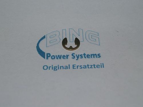

Hallo liebe Vergaserbastler,
der alte Sicherungsring für den Startschieber, bei dem man eine Spezialzange benötigte, hat ausgedient.
Jetzt gibt es den Sicherungsclip:
http://www.hilfsmotor.eu/galleryimages/GxtsRgke.jpg
Der Clip kann mit einer normalen Zange entfernt und wieder montiert werden. Er ist auch stabiler als der alte Sicherungsring.
Hier könnt ihr ihn bekommen
http://shop.hilfsmotor.eu/bing-vergaser/sicherungsscheibe-startschieber-173.html

Re: Sicherungsclip für den Bing-Vergaser - Thumbnail von Herbert Herbert Administrator - 22.11.13 18:15 Uhr Klicks:44
Hallo Rolando
auch nicht schlecht. Der Sicherungsclip sitz aber unten in der Nut des Gasschiebers. Da kann man auch einen Splint reinsetzen, schafft aber durch die Bohrung ene Sollbruchstelle, an der der Schieber abbrechen kann.
Re: Sicherungsclip für den Bing-Vergaser - Thumbnail von Rolando Rolando - 22.11.13 18:22 Uhr Klicks:44
Das ist richtig mit dem Clip hält der Startschieber länger.
Gruß Roland:wink:
Wieso Gasschieber, ist doch der Shock-Schieber??
Wichtig, wenn man diesen Ring benutzt, dass man in den Schieber eine kleine Nut feilt, (die ist beim Bing nicht immer vorhanden) da er sonst verrutschen kann. Ist mir schon passiert. Beim TK wird ja dieser Ring werksseitig verbaut und da hat der Schieber immer eine Nut.
Nur mal so als Tipp.
Re: Sicherungsclip für den Bing-Vergaser - Thumbnail von Herbert Herbert Administrator - 22.11.13 18:39 Uhr Klicks:42
Hallo Werner ,
gut aufgepasst, es ist der Startschieber, da hatte ich mich beim zweiten Posting vertan.
Die Startschieber für den Bing haben dise Nut. Bei meiner letzten Bestellung der Startschieber hatte mr Bing Startschieber ohne Nut geliefert. Dieses hatte ich reklamiert. Bing erhält die Gasschieber vom Lieferanten ohne Nut. Der Schieber wird von Bing nachbearbeitet. Nur wird das bei den enormen Vergaserprodukten übersehen, wenn die Teil nicht direkt im Werk benutzt werden und an einen Händler wie mich verschickt werden. Dann kommt der Mensch ins Spiel, dere die Teile aus dem Lager holt, um sie zu verschicken. Und Menschen machen nun mal Fehler.
ist doch kein Problem, vertun kann sich doch jeder mal.
Ich schrieb ja, dass die Nut beim Bing nicht immer vorhanden ist, ich hatte schon einige Vergaser in der Hand, die keine hatten.
Umso besser, dass es bei dir welche mit Nut gibt.
Gruß Werner
